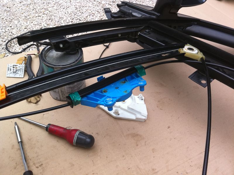

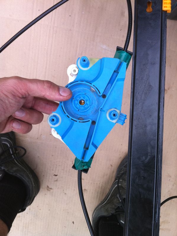

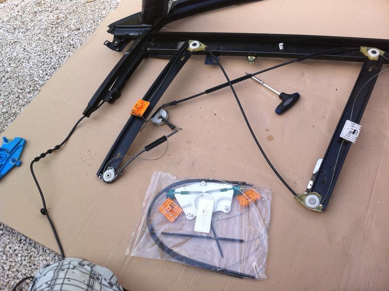

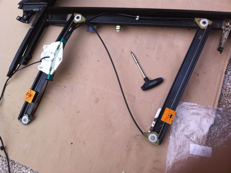

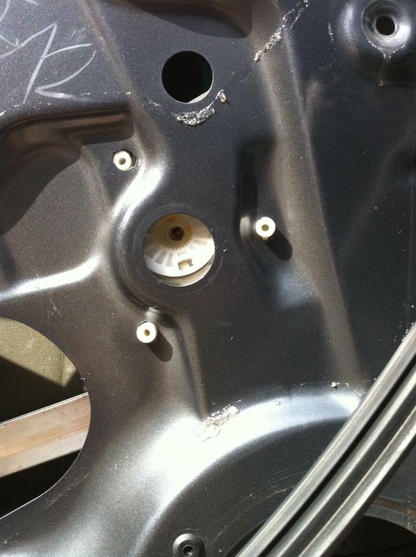

Montage du lève vitre samedi, tout ne s'est pas vraiment passé comme prévu...
Le tuto est très bien fait et m'a bien aidé. :jap:
Quelques photos qui serviront peut être aux suivants :
On sort le cadre avec la vitre. Il faut descendre la vitre manuellement pour pouvoir la retirer.
Supppression de l'ancien mécanisme, le nouveau attend sagement son tour dans son sac.
Le nouveau mécanisme est en place. Les câbles sont très tendus, mais c'est facile à monter grâce aux poulies qui disposent d'un système pour mettre le câble facilement.
Graissage du mécanisme, des câbles, des poulies etc.
Remontage et là c'est le drame...
J'ai commandé un mécanisme coté gauche (objet ebay 140404522100) et le vendeur m'a envoyé le mécanisme côté droit :colere:
La maxi-loose... bon on redémonte et pas le choix, je remet l'ancien support (bleu) heureusement pas trop abîmé sur la nouvelle poulie. Par chance ça monte, le mécanisme est conforme à l'original.
Y'a plus qu'à enlever le scotch vert et le support pour tendre les ressorts.
Voila après remontage complet, tout fonctionne nickel :bien:
Coût de l'opération : 25€, mais plusieurs heures de boulot quand même. :P

Bonjour à tous,
concernant le remontage du kit, faut-il graisser tout le câble, les cales coulissantes, et la poulie ?
A la fin du remontage, faut-il enlever la partie en plastique qui retient les ressorts ?
Suite à ma première réparation, comme je l'ai dit plus haut, j'ai entendu un grand clac un jour et j'ai été obligé de redémonter. En voulant comprendre le problème, j'ai rebranché le moteur sur la poulie et là, j'ai à nouveau bousillé le système. Commandé depuis avant hier, j'attends le facteur avec impatiente, mais je voudrai pas refaire la même erreur.
Merci de vos conseils.
Je pense que j'étais dans le même cas que toi : commande du kit réparation à 29 euros chez un eBayeur allemand ( très pro soit dit en passant ), et au bout de 15 jours, le problème est revenu. Je lui avais donc envoyé un mail en disant que le kit était HS, il m'en avait donc renvoyé un sans chercher à comprendre, que j'avais reçu en 3 jours.
Et là, ce kit là avait duré 3 semaines.
Pour ces 2 kits, j'avais bien pris soin de tout graisser proprement ...
Je me suis donc au final rabattu sur de l'OEM ( 103 ou 107 euros je ne sais plus trop ), et voilà maintenant plusieurs mois que tout fonctionne à merveille.
Moralité : j'ai perdu 29 euros et pas mal d'heures, donc on peut toujours critiquer les tarifs Audi, quand on compare leur qualité à de l'adaptable, ya pas photo.
Chiby, si tu ne veux pas encore passer 1 ou 2 heures à tout refaire, vas chez Audi, tu ne seras plus embêté, même si le prix calme un peu. En tout cas, je te conseille vivement de ne plus toucher le bouton d'ouverture de vitre pour le moment, dans mon cas, la vitre ne remontait plus du tout ( normal, vu l'état du câble complètement vrillé, coupé, et sorti de son guide ).
Sinon oui il faut bien entendu retirer les plastiques autour des ressorts, ils ne servent que pour le maintien du kit. D'ailleurs, sur le mécanisme Audi, il n'y en a pas.
Bon courage !!
