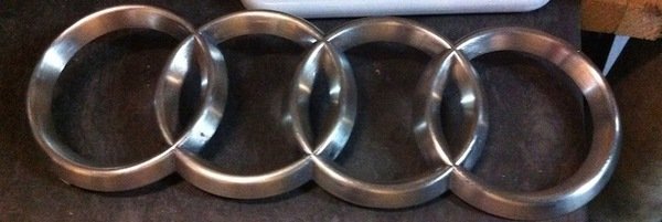

oui sauf que les anneaux sont chromés et le tour de calandre, rétros et barre de toit sont alu mat. faut voir si je peux dépolier les anneaux avec de la paille de fer 3M.
tu n'arriveras pas à les dépolir. il faut les poncer, puis les repeindre avec le kit motip, comme pour les rétros, voir une couche de vernis mat au dessus si tu veux protéger (à voir comment rendent les rétros passé un an...)
si calandre noire laquée, alors laisse les anneaux chromés. Si mat, les anneaux en alu mat devraient bien rendre !
Roh ouais, le sigle OOOO en alu mat ça doit déchirer !
bon alors les anneaux sont dépolis pour la technique
Papier 400 a l'eau et ca le fait

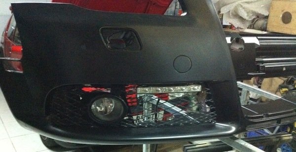

J'ai finis les grilles RS4 avec le contour AB, l'intégration des DRL philips
Pour l'instant les éléments ne sont pas fixés il le seront lorsque le pc sera vernis
Sinon j'ai finis de dépolir les anneaux de la calandre
Donc demain RTT je vais a la cabine vernir le pc et j’amène la bière aux collègues pour le troc
Classe le dépolissage des anneaux ;)
Mais pour les contours d'anti brouillard tu ne croi pas que cela va faire vraiment vide ?
J'aime pas trop les grilles et les feux diurne....
Vu comme tu géres il aurait pas été possible de faire une sorte d'intégration direct dans le PC ? Ça aurait fait mieux...

Beau boulot par contre les mailles de la grille m'ont pas l'air très clean :unsure:
Je vois pas trop ou j'aurais pu les intégrer ailleurs

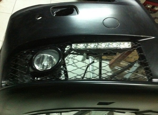

Pourquoi tu dis cela il faut voir une fois fixée car la elles sont juste posé a blanc
C'est la ou tu as coupé que je les trouve legerement tordu mais bon en photos ont a vraiment le nez dessus ;)
il dit ca car sur la photo t as oublie de coupe des bouts de maille juste a cote de l ab
a ok sauf que dans je vais les poser je les replier sur le contour AB
oui c'est vrai
par contre je sais pas si cela se voit mais les grilles sont mat et le reste brillant

Comment tu as dépoli le sigle OOOO ?
paille de fer
Paille de fer 3M puis j'ai finis en polissant au papier 1500 a l'eau
