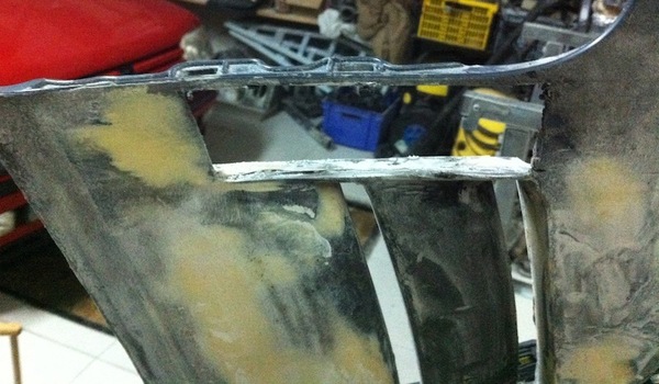

On bouche les derniers trous du pc pour ca soudure plastique avec des chutes de découpe
Préparation des grilles qui seront peinte en noir mat comme le nid d'abeille de la calandre RS4 puis collé via le meme principe de soudure plastique
Je vais récupérer l'entourage des AB de mon ancien PC pour faire un contour propre des grilles

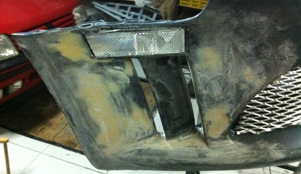

il me reste avant la peinture finale:

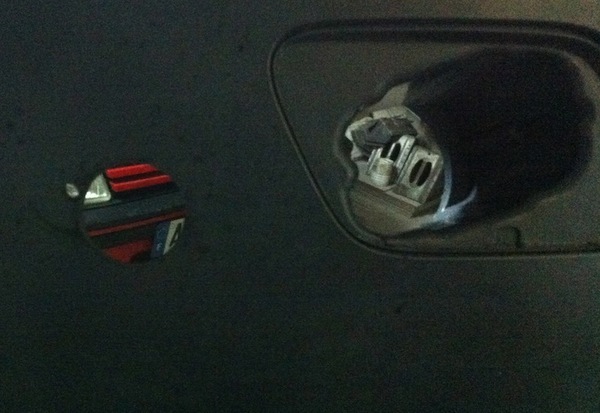

intégration side marker us
pdc AV
découpe et fixation de les DRL philips
j'espere ce week end le passer en après
pdc AV

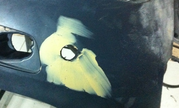

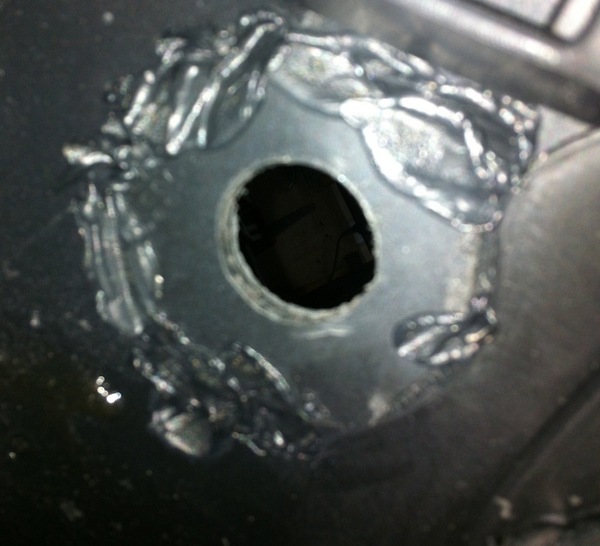

Intégration des PDC du kit Valéo
On perce au diamètre supérieur du pdc a l'endroit prévu afin que celui ci transperse le pc
Découpe dans un reste de chute et on perce ce coup ci au diamètre du pdc
Soudure plastique de la pièce découpée a l'intérieur du PC
Et voila le PDC est a fleur de PC (les marque a coté du trou c'est une erreur)
On lisse pour les défauts:

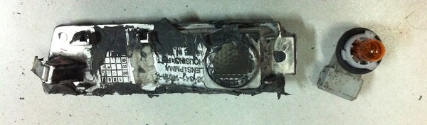

Intégration des sides Marker US:
Modifié par vr6man
Sympa tout sa, PDC c'est les radar de stationnement ?
Fin la limite haute des sides marker ;)
oui les PDC c'est les capteurs de recul
Oui sa passe juste les sides marker j'ai renforcé le pc par sécurité

tout simplement car les pdc d'origine sont plus gros que ceux de mon kit valéo
En plus je crois que le pc coute un peu plus cher avec les trous pour pdc
