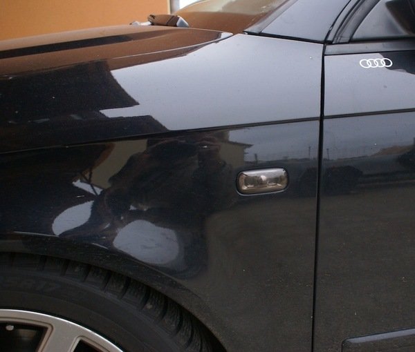

les modifs hier, désolé mais la voiture est sale

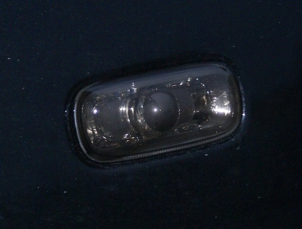

fumage des répéteurs et des sides marker
Avant
Après

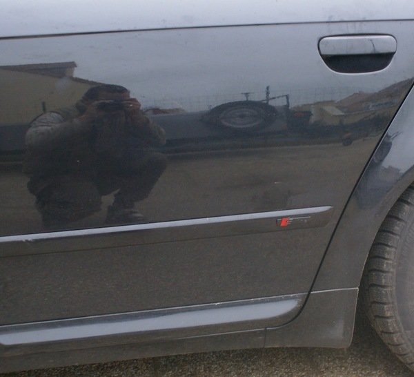

Changement des logos sline de porte:
Modifié par vr6man

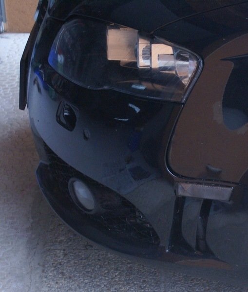

oui j'étais sceptique au début et du coup avec a technique j'ai même teinté le feu Ar du R1
ah oui la finition est vraiment plus jolie comme ca.

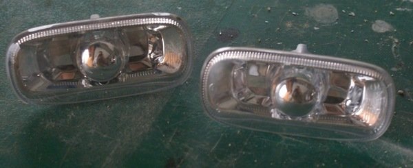

Plutot que d'acheter une bombe de merde de vernis noir, je l'ai fait moi meme
Dépolir les plastiques avec du scotch brit rouge 3M puis on prend du vernis auto dans mon cas RM et dans la préparation on ajoute quelque goute de noir dedans
LE nombre de passe d'application donne le degré de teinture
Pour info avant j'ai fait des tests sur du plexi
Sinon j'ai aussi essayé des teinter des ampoules en bleu eu rouge et ca a marché
Du coup je peux changer mes leds AR par des models haute luminosité blanche que je teinterais en rouge
Je pensais que tu avais utiliser la technique de la bougie décrite par Leon. J'aurais été vert vue que le résultat est identique à ceux que j'ai racheté.
En tout cas ça rend carrément mieux, limite le side marker mériterait une autre couche pour être un peu plus sombre mais je suppose que tu perdrais en intensité d'éclairage.

Le feu AR du R1 est noir et c'est limite en éclairage, je ferais une photo
