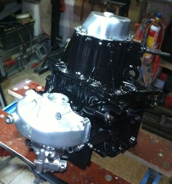

bon maintenant que j'ai finis le nouveau jouet pour ma 205
Boite 6 de 306 S16 refait maison avec pignon de 1 et 2 court (309 TD) 3 et 4 (306 S16) 5 (405 MI16) 6 de 306 S16 le tout monté sur autobloquant Quaife

elle va bien marcher apres la 205 !! hate de voir la suite de ton projet :)
