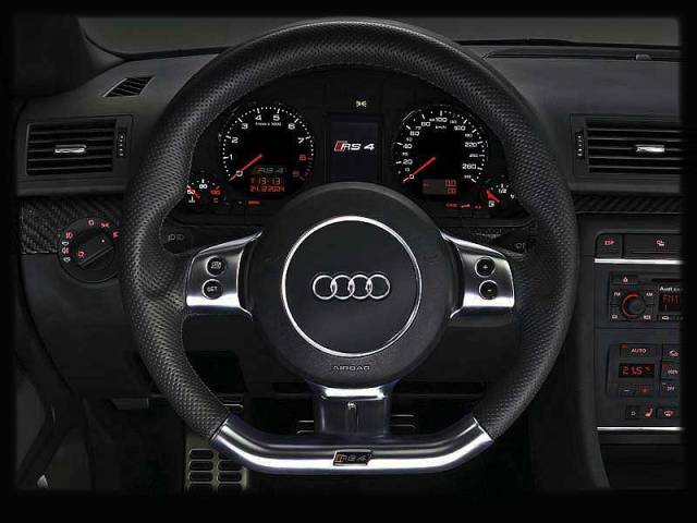

Je suis toujours à la recherche d'un beau volant (je suis nostalgique du volant M de ma BMW); après quelques recherches infructueuses et les conseils avisés de Bruno, je viens de trouver un volant de RS4 d'occaz sans airbag
ça me parait parfait : jante bien large, cuir perforé et une petite touche d'alu pour accorder avec la pack alu étendu de la TT. Les 4 boutons par contre feront de la figuration.
Petite question pour les connaisseurs : est ce que modèle est compatible avec la TT, au niveau airbag et moyeu ?
C'est vrai qu'il est très beau et irait bien dans une TT. Mais est ce que c'est compatible ? c'est toute la question
C'est vrai qu'il est :malelovies:
Question posée au vendeur qui ne sais pas me répondre non plus, ça fait un peu cher pour tenter le coup sans être sûr de la compatibilité
Très beau ! Essai de voir dans la section RS4 pour voir ;)
ou essai de voir un volant de TT RS
Je pense qu'il va remettre son airbag d'origine dedans.. ;)
Bien vu Pat !
Évidement, la question que je me pose c'est la compatibilité du volant avec la TT et la possibilité de remettre mon airbag dans le volant de RS4.

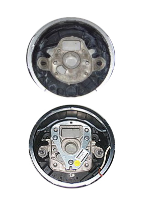

Je crois que j'y vais plus pour les tester que pour avoir une réponse. De mon côté j'ai comparé un peu sur photo l'intérieur du volant je suis de plus en plus septique
En haut le volant RS4, en bas le volant de TT
Une petite superposition permet de voir que certains ergots ne correspondent pas et que la pièce métallique vissées du volant de TT ne peut pas être réinstallée dans ce lui de RS4
