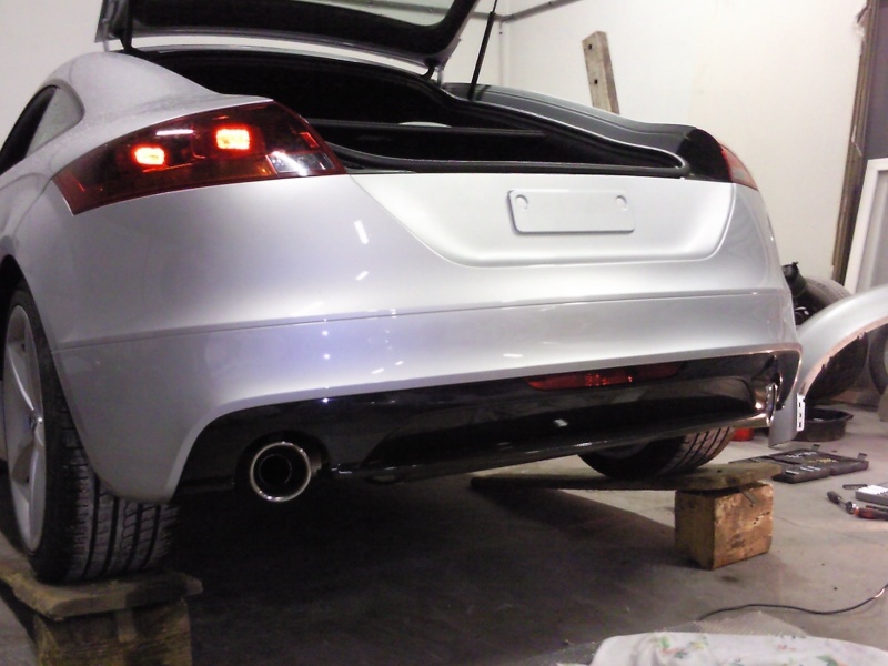

Voilà c'est fait cette fois le kit S-line est au complet
Aujourd'hui :
Montage du pare-choc S-line
Montage de la valence carbone type V6

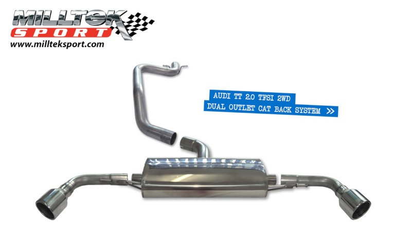

Montage d'une Milltek Cat-Back Dual
Une petite photo du résultat :
Modifié par skaster
Je vous ferai de plus belles photos de jour quand le temps sera meilleur.
Pour le Milltek c'est 580€ livré.
Bravo !!! Beau boulot ... :bigthumbup:
Alors ?? Tes impressions sur le montage du Pc arrière ??

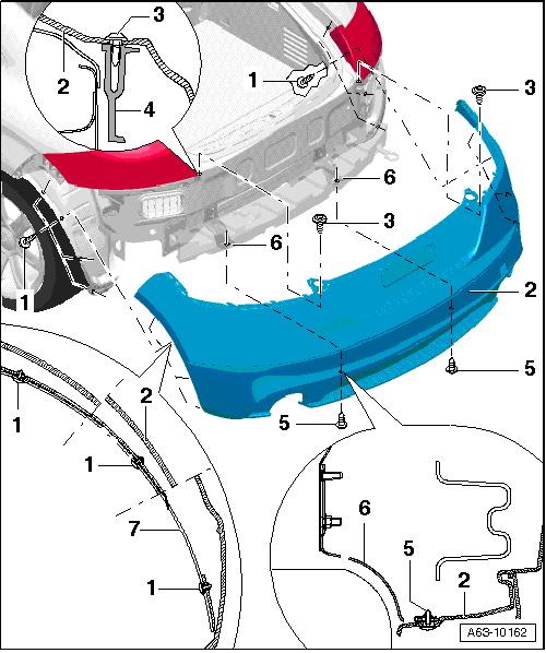

Pour le démontage du pare-chocs, grâce à tes précieux conseils et à un éclaté que j'ai trouvé sur un forum anglais ça c'est passé sans trop de problèmes. J'ai du quand même enlever les feux arrières pour déclipser sur le côté, il ne faut pas avoir peur de tirer dessus, il tient bien.
Je mets le dessin en éclaté ça pourra peut-être servir à certains qui voudraient se lancer dans le démontage :
Pour le remontage je me suis bien pris la tête avec l'antibrouillard qui ne voulait pas prendre sa place entre la valence et le pare-chocs. Le remontage du tout s'est plutôt bien passé
Pour le Milltek :
Il faut d'abord souligner la qualité impressionnante de l'échappement tout en inox qui a bluffé pas mal de personnes qui sont passées au garage de mon cousin pendant que je faisais le montage. Ensuite il faut quand même soulever un peu la voiture pour accéder au collier du tube central qui se trouve à peu près au milieu de la voiture, pour le montage rien de compliqué:
Démonter les deux silenblocs du silencieux (démontage des deux pattes)faire descendre doucement la ligne
Démonter le collier du tube central
Sortir la ligne d'origine (sortir le tube des deux silenblocs centraux (à noter le tube et le silencieux d'origine sont d'un seul bloc)
Monter au sol la ligne Milltek sans les sorties pour pas être gêné (pas serrer les colliers pour avoir du jeu)
Remonter la Milltek à la place de l'origine en fixant d'abord le réducteur (au bout du tube) puis en remontant les pattes des silenblocs du silencieux
Serrer tous les colliers
Monter les sorties et les ajuster par rapport à la valence et serrer le tout

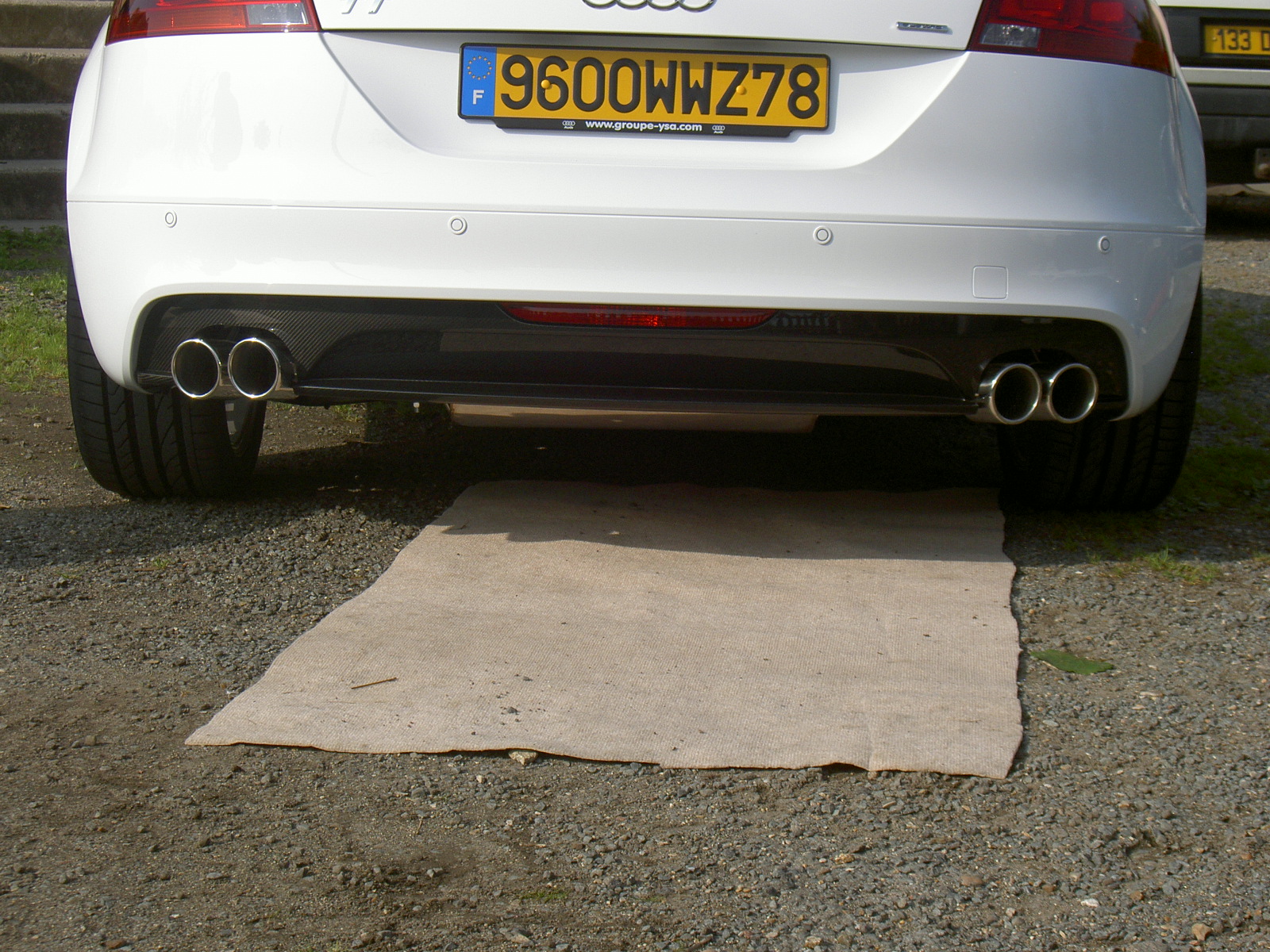

moi niko a ta place je mettrais les 4 sorties miltek hum!!! esthétique de fou :malelovies:
Je voulais absolument monter une valence carbone, j'en ai trouvé une type V6 avec les deux sorties, j'ai donc pris la Milltek qui allait avec et je ne regrette pas mon choix, le résultat est nickel.
J'avais un peu peur de découper une valence carbone pour monter une Milltek 4 sorties. Dans mon cas le carbone entoure bien la sortie d'échappement, si on fait une découpe le résultat ne peut pas être aussi propre, je sais je suis maniaque, dès qu'il y a un petit défaut je ne vois plus que ça
C'est sûr qu'avec une Dremel ça doit bien se découper sauf qu'il n'y aura plus l'intérieur vernis qui fait le tour de la sortie.
Après c'est un détail, comment ça rend sur la tienne bruno ?

La découpe est propre en effet elle est faite sur un plat il n'y a donc pas de bord autour des sorties.
