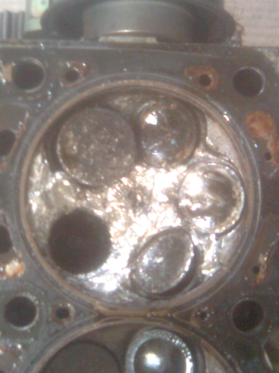

Pour repondre a ts le monde mon moteur avais 155000kms et la courroie a etait changer
a 120000kms,ma voiture c arrete tte seule sur l'autoroute j'ai deprimer direct
vue ke j'suis mecano c la premiere chose ke j'ai regarder si la courroie etait encore la mais elle etait tjs la,bref j'ai voulu
prendre les compressions j'ai reussi sur 3 cylindres je n'arrivais pas a demonter la premiere bougie

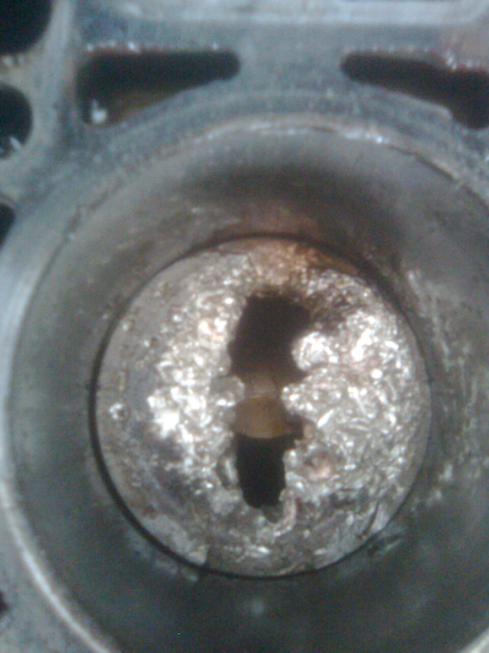

donc j'ai deculasser et la kan j'ai vue ca j'suis tomber par terre lol bref soupape echappement cylindre 1 HS
culasse detruite truc de fou j'ai jamais vue ca,voila merci flo pour ton offre :bigsmile: j'v me renseigné si ca peux ce monter tu le vend combien merci cordialement.ps moteur non preparer :colere:

Peu importe ou la distribution a été effectuée, ici elle a pas cassée... a moins qu'elle ne se soit dé-crantée <_<

Je me pose la question et essaye de comprendre c'est tout... un dé-crantage ça peut éventuellement provoquer ce genre de dégât ou je me trompe?

Cheres ami de la tt
Nos bloc moteurs sont fiable, je le veut bien.
mais je vais vous comptez une petite histoire.
Quand sur un TDI le debimetre lache il ya des sale trou d'acceleration et des probleme de puissance.
Sur une essence c'est legerement different. c'est pas toujours perceptible quand il lache car il ya la sonde lambda qui regule par l'analyse de s gaz d'echapement,
donc les trou d'acceleration ne ce sente pas. par contre les info pouri d'un debimetre genere des modifications de parametrage de fonctionnement come allumage et injection.
Sur des longues distance , sur autoroutes ou en mode arzouille prolongé la cullasse prend une temperature superieur a la normale dangeureuse pour le moteur
si une bougie a un ecart d'electrode different que les autres ben ca enpire la chose. resulta un cylindre qui fond tous seul.....
si tu monte un autre moteur moi je jeterai le debimetre ainsi que les sondes lambda et un max de controle sur les calculateur
enfin c'est mon point de vu qui n'engage que moi et je ne dit pas que j'ai raison sur l interpretaion du sinistre.
mais je pense que c'est une belle piste

Effectivement des problèmes non détectés peuvent poser problèmes mais je ne pensais pas que ça pouvait aller jusque là :blink:
Sinon on m'a dit qu'une petite saleté collée sur un piston pouvait créer un point chaud, vous en pensez quoi?
que ça arrive de temps en temps, mais surtout sur des moteur fortement comprimé
