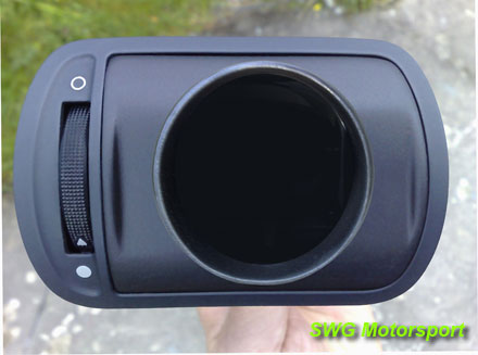

Il y a sur ebay, un vendeur qui vend de superbes supports pour nos manos. Soit en laqué noir (nickel pour nos S3) ou en carbone (aussi pour les S4 et RS4 B5)
Le vendeur s'appelle anton-s3 (Hongrie) : Lien direct vers ce vendeur

j'ai un mano Vdo le meme que le tien et je compte prendre le support SWG

d'après mes tests ca se montent et s'intègre bien.
cependant je ne les ai posé car j'ai toujours dans l'idée de déporter l'affichage numérique des manos vers le tbd.
d'ailleurs si tu en veux, je les vends.
