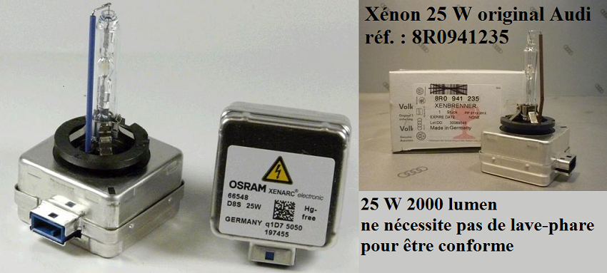

  • 3 ans plus tard...
  • 2 ans plus tard...
afin que ceux qui liraient seulement maintenant ce topic aient tous les renseignements sur l'obligation ou non des lave-phares, je leur conseille de lire également >>>CET AUTRE TOPIC<<< dans lequel je présente des xénons homologués sans lave-phare!
Bon travail, bonne journée et bonne route!
