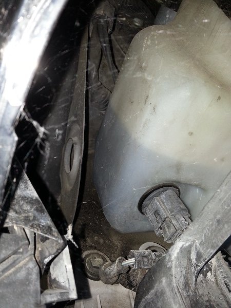

recherche montage gros reservoir de lave glace en deuxième monte
audi v6 a posté un sujet dans A3 8L - (1996 à 2003)
Bonsoir chez amis, j'ai voulu effectuer la modification sur mon bocal de lave glace (montage du gros réservoir avec pour la suite montage des laves phare pour mes xénons). Le soucis que je rencontre est qu'il m'est impossible de monter le gros réservoir de la S3 car une tôle gène le montage (voir photo en PJ). j'aimerai savoir si une personne à déjà monté le gros réservoir en deuxième monte, ou alors trouver une personne qui a une A3 avec les xénons d'origine pour avoir des photos de l'installation. Merci pour vos retours. Cordialement. Audi V6 -
