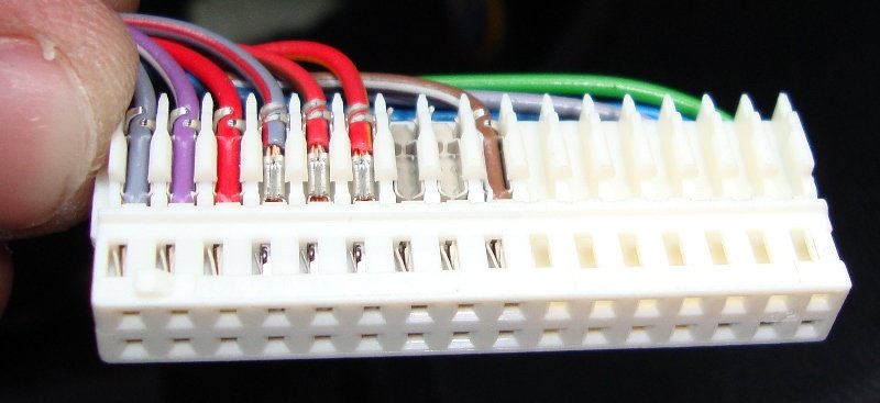

Suite pour la 2 ème photo du connecteur Reste plus qu'a trouver les contacts des connecteurs, si tu as une ref je suis preneur, je vais également chercher de mon coté. Cordialement et merci pour ton aide. Audi V6 -

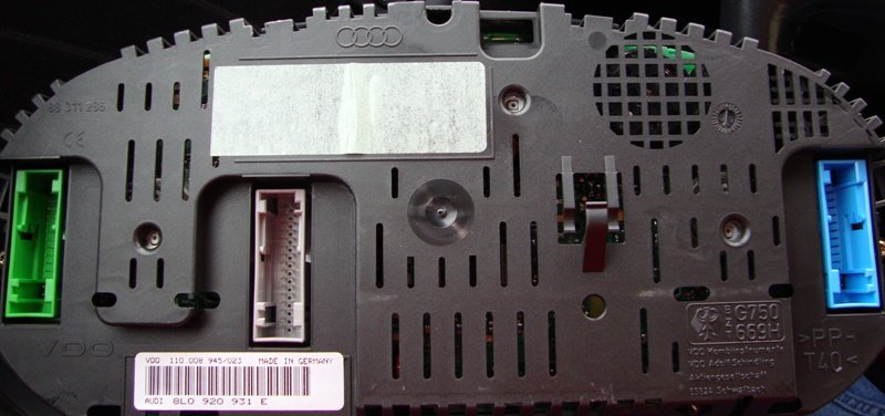

Salut French, J'ai fait des photos du porte instruments, il semble que sur la prise grise sur les broches 5 et 6 il n'ya rien de connecté, penses tu que si je cable 2 fils, que je les torsade ensemble et que je les cables sur la prise de l'autoradio cela fonctionnera ? -

Bonsoir french, merci pour ta réponse. Oui j'ai le SIC, j'ai le meme sur mon A4, c'est pour cela que je pensais que le concert II marcherai. Si tu as plus d'info concernant le cablage derriere le porte instruments, je suis preneur. Cordialement. Audi V6 -
Bonsoir a tous, j'ai depuis peu en plus de mon a4 v6 TDI de 2002, une audi a3 1.9 TDI 130 de fev 2001 d'origine allemande, pas d'autoradio, je decide de lui trouver un concert II, je trouve celui d'une A4 d'occase, un retaillage de la facade pour q'il rentre dans le logement et hop branchement. surpirse, pas d'allumage des touches, pas d'affichage sur le SIC, je redemonte l'autoradio et le branche sur mon a4 et la pas de problème, je regarde d'un peu plus près et je vois que le can low et can light absents sur le connecteur de l'A3, mais il y a un clignal can H, clock etdata. dans tous les cas j'attends d'allemangne un can bus emu. pouvez vous me confirmer ce que j'ai trouvé, une journée sur le forum et des incertidudes sur la date de presence du can sur les A3, si quelqu'un peut regarder sur elsa*** pour le shema et me tenir au jus je vous en remercie d'avance. Cordialement. Audi v6
Bonsoir a tous, Posssédant depuis peu une A3 TDI 130 de fev 2001 MAU5581GM705, pas d'autoradio d'installer, je decide de poser un concert II qui provient d'une A4 (non pas de la mienne), mon soucis est le suivant, pas d'affichage dans le SIC, pas d'eclairage des commandes, pas d'extinction lors du retrait de la clef, pas essayé mais suppose qu'il s'éteint au bout d'une heure. Je suppose que sur ce modele d'A3, il y a un CAN, si oui j'ai le VAG COM puis je le voir, ensuite si une personne avait le branchement d'un audi concert II d'origine A3, cela m'interesserai fortement, je fais des photos demain de tous les connecteurs, en particulier le connecteur noir 20 broches, c'est celui-ci qui est raccordé au CAN. Merci d'avance pour votre aide. Cordialement. Audi V6 PS: si la réponse existe sur le forum, me mettre le lien car j'ai cherché, j'ai pas l'habitude de demander sans rechercher.
