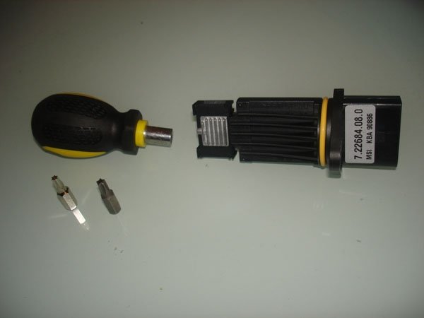

Il me reste plus qu'a trouver la clé torx <_<
je sens que ça va pas etre facile mais j'ai peut etre ça ...
Merci Bcp ami A3 tdi 110/150 :-)
Modifié par Metto
Ok,
dans le topic de Sapiens66 (comment changer le DM) il disait que c'etait dur de le trouver.
Je vais regarder dans les magasins
tu pense que je peux le trouver dans n'importe qu'elle magasin qui vend du Facom?
Modifié par Metto
Oui , un forumiste l'a changé avec un embout facom a son boulot.
Et moi je l'ai aussi grace a un pot qui a un ensemble d'embout facom (un petit coffret de 20 30 embouts) bien pratique

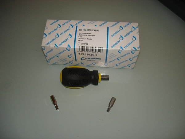

Suite aux conseils de notre ami Audi A3 110/150 j'ai commandé un débimetre PIERBURG mais sur ebay en allemagne.
Avec les frais de livraison ça me reviens à 74€ (65€ le DM + 9€ livraison france) et vous savez quoi c'est livré avec 2 clés torx pour le démonter :bigthumbup:
Je devrais les recevoir Samedi (j'éspere) et je test avec et sans la boite aditionnel.
Allez je vous tiens au courant
Salut tout le monde et bonne année 2008
Mercredi j'ai reçu mon debimetre
je l'ai monté tout de suite et testé hier pour aller au boulot. Et waouwww ma titine de 150cv s'est transformé en pépére de 5cv :angry:
Debimetre tout neuf de chez pierburg et encore pire qu'avant. c'est soit mon debimetre fonctionne bien, soit le debimetre que j'ai reçu est HS (j'ai demandé l'echange mais on verra bien car garantie 2ans)
Hier soir j'ai remonté l'ancien debimetre et ce matin tueur né, comme une fusée ma belle. Mais arrivé à 90° plus rien :( <_< :furious: :colere:
