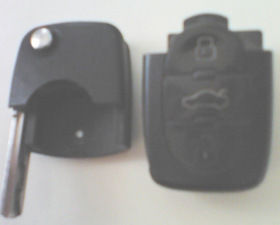

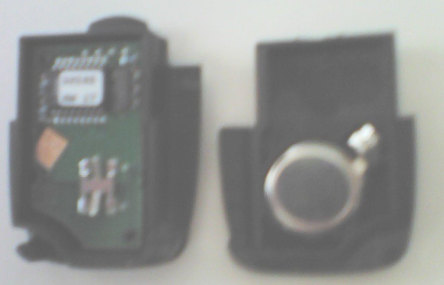

Elles sont où ces piles, je ne les vois pas, c'est possible de me montrer une photo ?
Merci
Bon, les images sont pas terribles, mais une fois la clef ouverte, ça donne ça :
et si tu ouvres la partie avec les boutons en 2, tu dois voir ça :
sur la partie droite, le cercle c'est les piles !
(2 empilées l'une sur l'autre, lithium 3V, ref CR1620)
Rapidos ...
La clef montée :
On sépare la partie clef de la partie télécommande :
Puis on sépare la partie avec les boutons de celle avec les piles.
Côté face :
Et côté piles ! :
Si tu veux en acheter des nouvelles directement, il te faut 2 x CR1620.

:blink: moi y'a une seule pile bouton CR2032, ptètre que ça a changé au fil des années ?

àJ-Why: dans un de tes précédents commentaires, tu indiquais que ta commande à distance de la clé fonctionnait, non ?
La clé ne fonctionne à nouveau plus ?
Il doit y avoir un souci avec la clé elle-même et sa pile:
- contacts fermeture / ouverture sont-ils bien propres et libres sur le circuit imprimé de la clé ?
- la pile est-elle en 'bonne santé' ?
