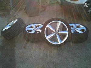

En gros, j'ai une A4 B5 phase 2 break, et je voudrais monter dessus des jantes de a4 s-line (voir photo) je pense que ce sont des a4 b8.
Mais est-ce que ça va coller ?
Même sur le site de Audi je ne trouve pas l'ET et en fait je pense que ça va poser problème ...
Merci de votre aide !!!!
