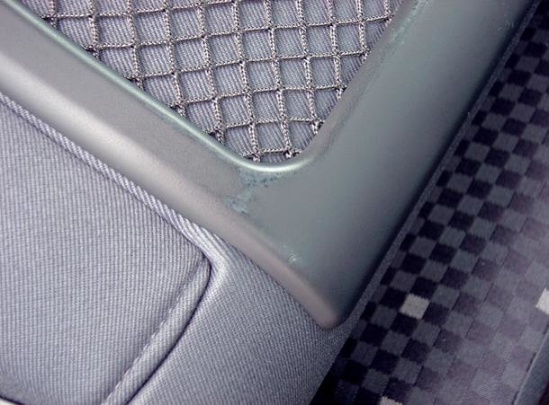

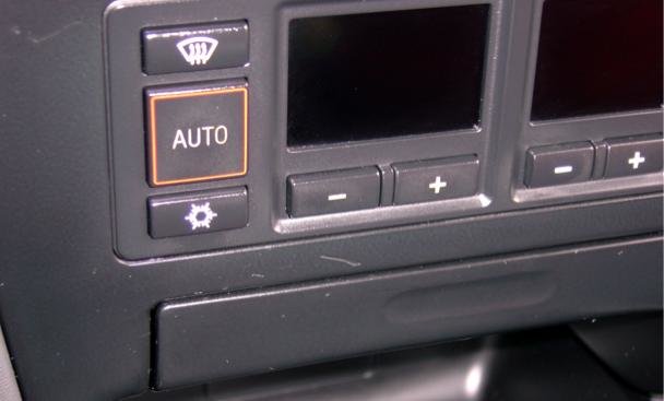

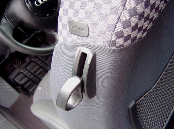

voici qqs photos que je viens de prendre de mon intérieur (enfin de voiture bigsmile.gif ) :
- photo 1 : rayure au-dessous du bouton "-"
- photo 2 : plastique abimé de l'encadrement du filet de rangement derrière le siège
- photo 3 : plastique de la poignée pour abaisser le siège
