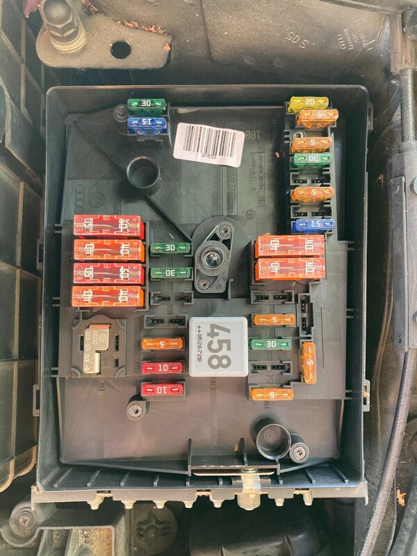

- vérifié les fusibles coté moteur

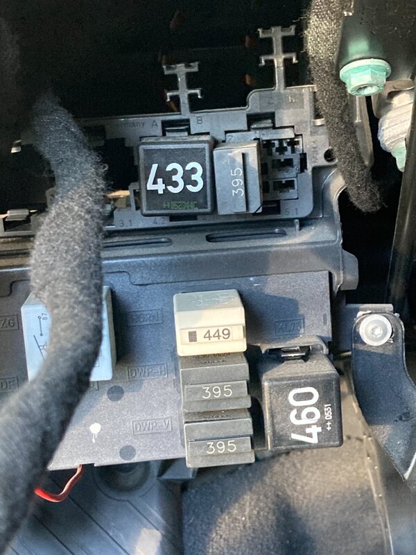

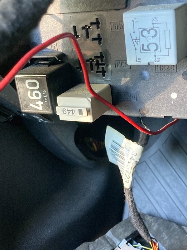

- cherché à comprendre quel relais pourrait etre NOK, mais bon euh je suis pas très très calé en elec.
