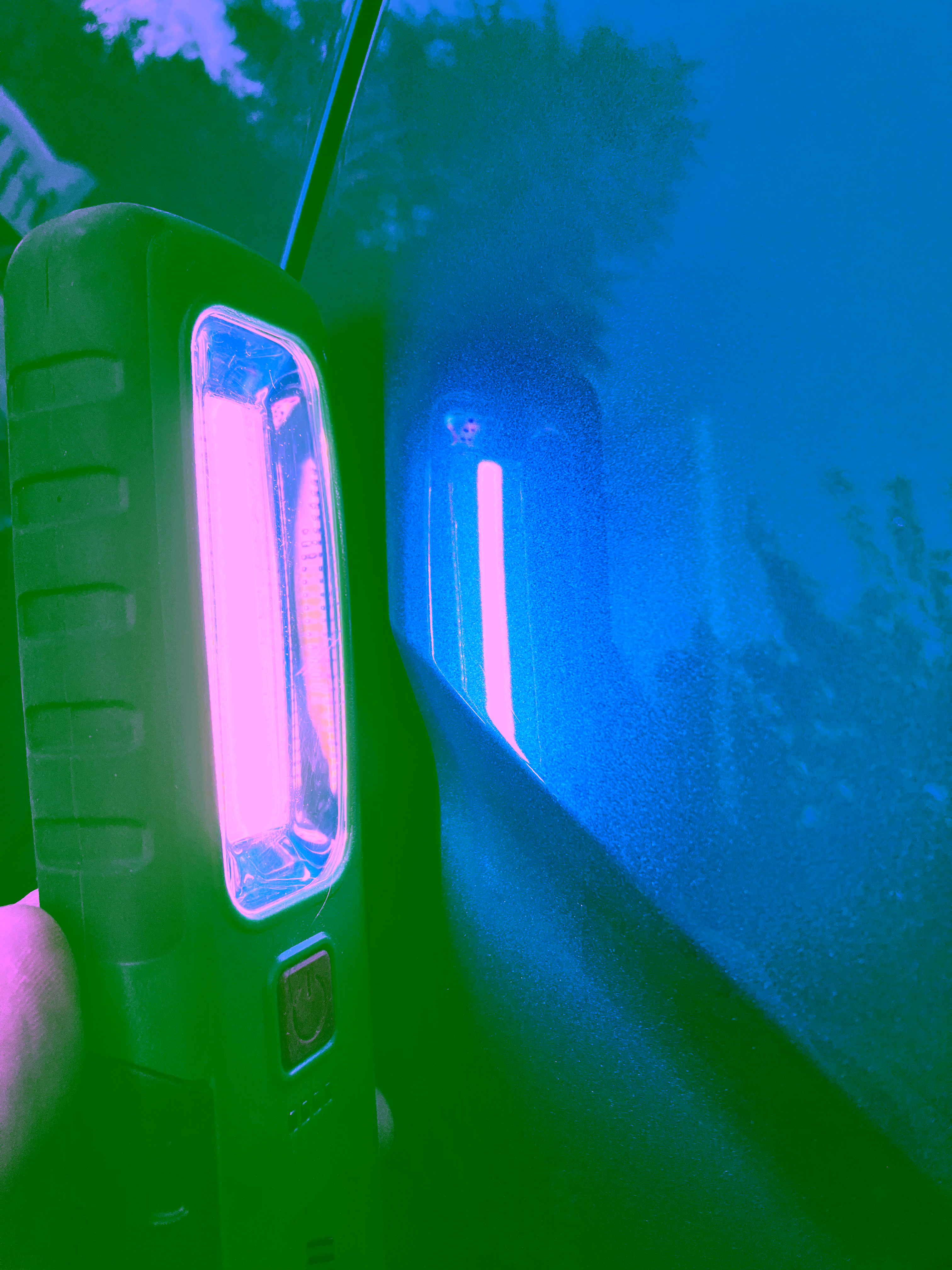

Hello,
Voilà. Après 40 mn de detailing, d'abord entamé à la main, puis terminé à la lustreuse, il ne reste aucune rayure, exceptée celle-ci très très fine, visible dans le reflet de la lumière et à qqs mm au-dessus de l'arête. Faut vraiment la chercher !
IMG-1266.avif
Je m'en sors bien au final !
Bien joué, l'ami.
:bien: :AP-Smiles_74:
Good job ! :bien:
Merci. :)
J'ai regardé au jour, on la voit un peu, mais comme les bords de la rayure sont adoucis, elle accroche peu la lumière, mais il faut chercher. Je pourrais encore l'atténuer, mais ça voudrait dire aussi diminuer l'épaisseur de vernis. J'ai peur d'aller trop loin d'autant qu'une arête est toute proche et le risque de percer le vernis sur l'arête ne me plaît pas trop.
Vu d'où j'étais parti, le rendu me semble largement suffisant.

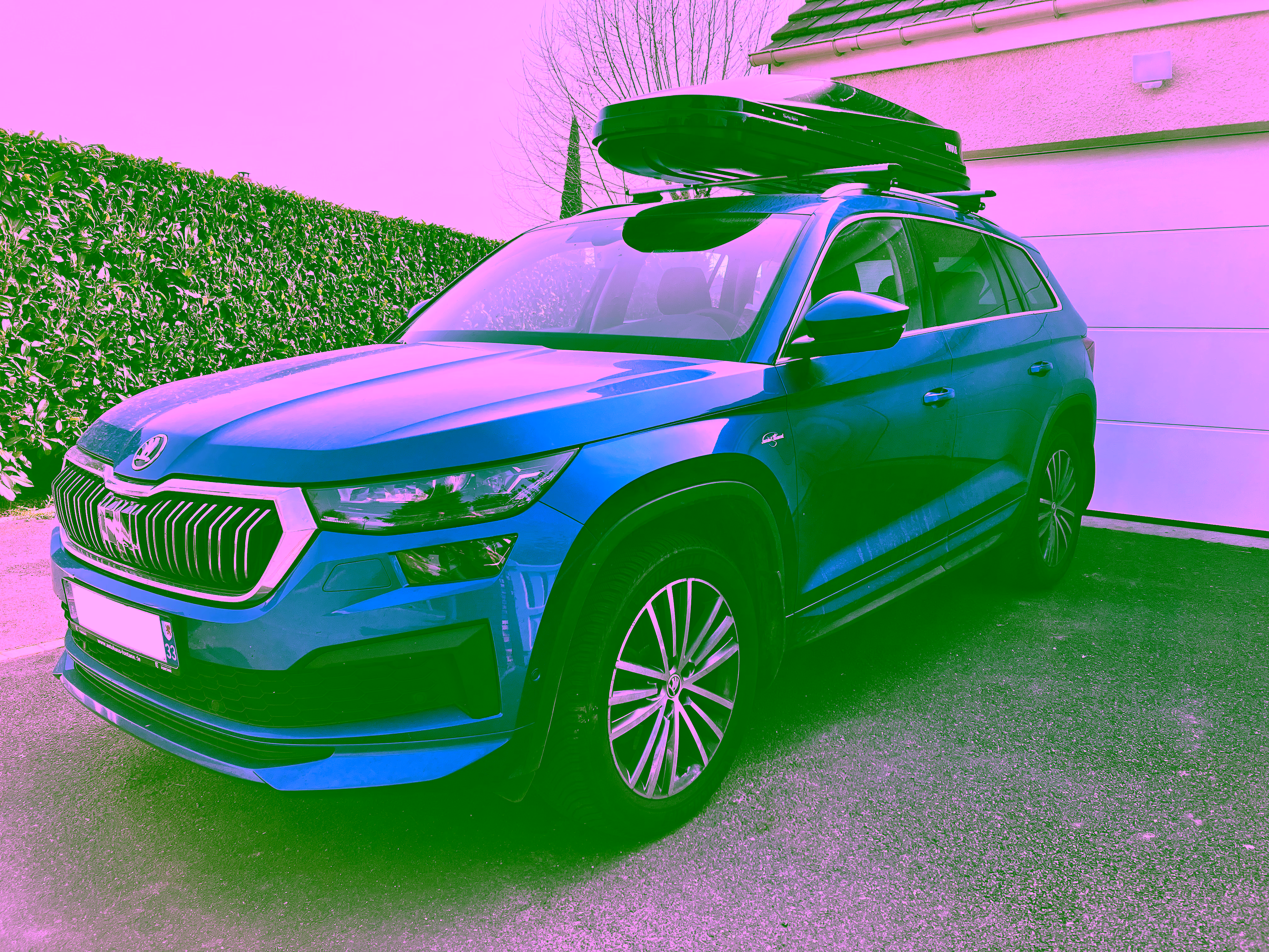

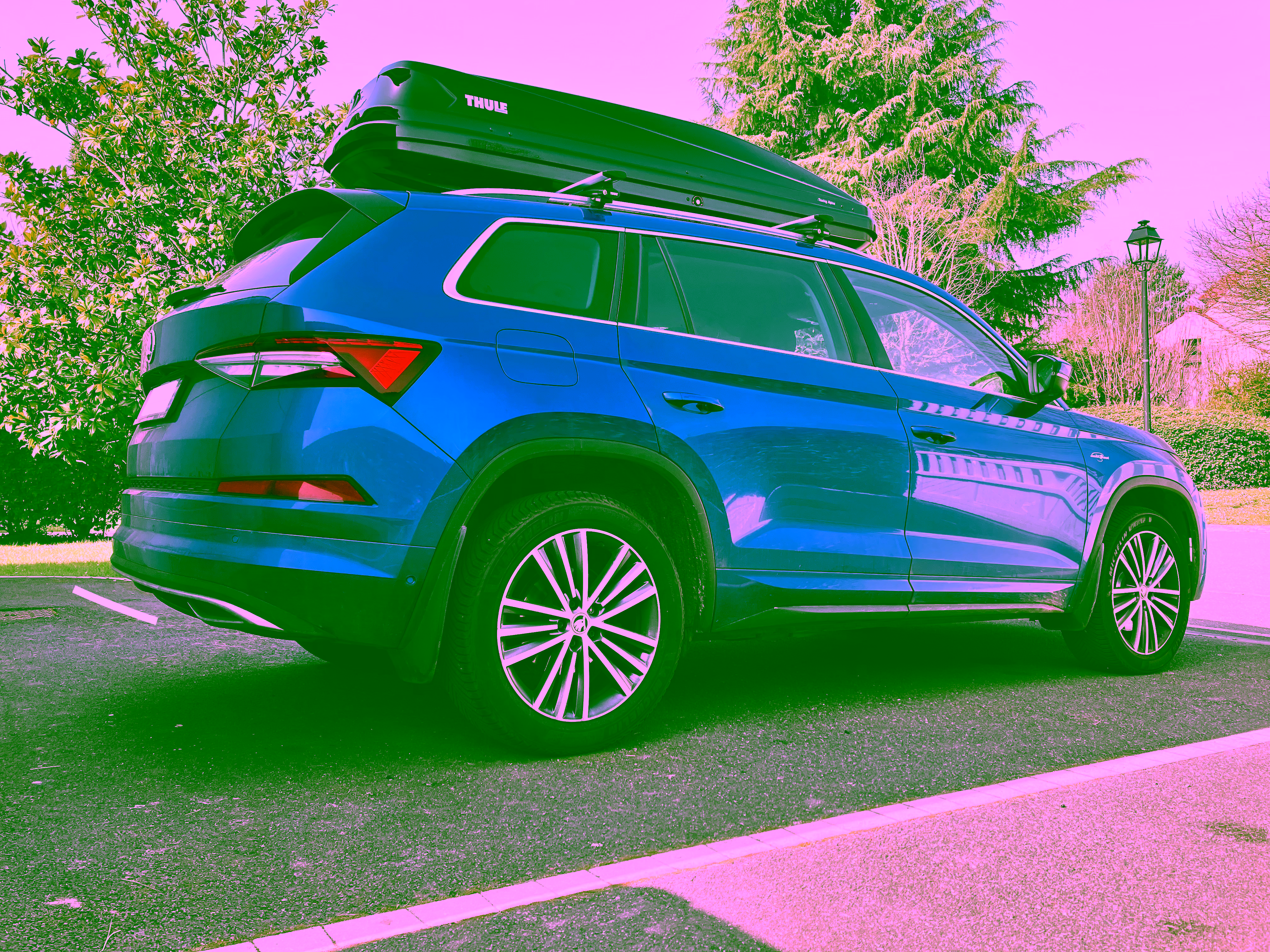

Au retour du séjour :
IMG-1404.avif
IMG-1405.avif
Pas au plus sale de ce qu'il a pu être cet hiver, mais un petit côté "Land Rover G4 Challenge" (subtile, j'en conviens) :AP-Smiles_u1F601:...
Il a donc eu droit à une bonne douche cet après-midi.
Au passage, le blue bear s'est montré plus glouton que mon ex baleine, avec le coffre de toit : (~+0,6 à +0,8l/100km avec la baleine contre +0,9 à +1,2l/100km avec le blue bear). Rien de dramatique quand même...

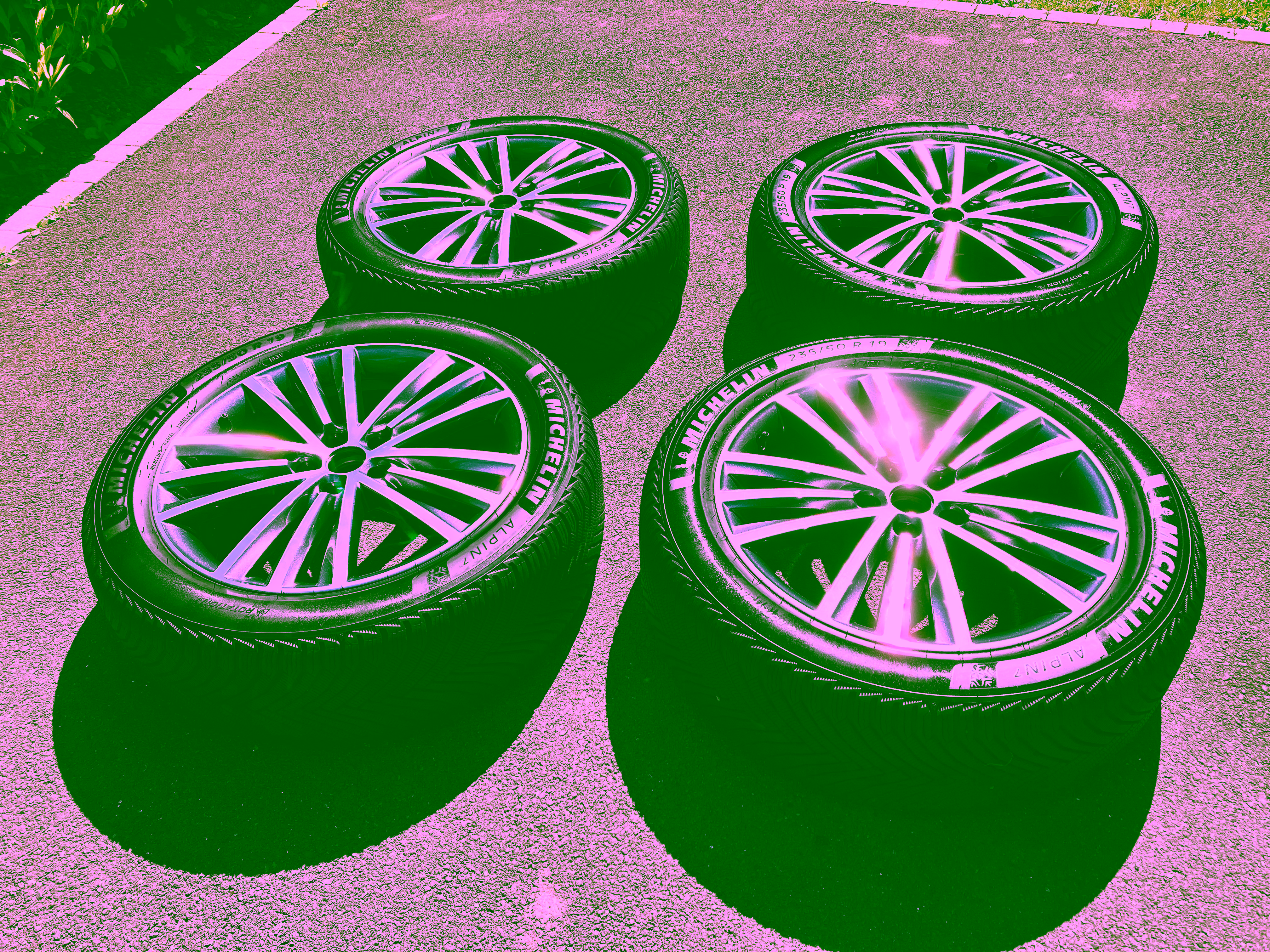

Travaux d'il y a 15 jours : Detailing des roues hiver et dressing des pneus avant entreposage estival :
IMG-1585.avif
Pas évident d'ailleurs d'avoir un résultat correct sur les pneus avec toutes les stries sur le flanc des Michelin Alpin 7...
Mais globalement content quand même. :)
Sacré nettoyage et lustrage :AP-Smiles_3: Elles sont nickel ces roues :AP-Smiles_69:
Je pense, pour ma part, que je passe trop de temps à l'entretien global de la maison et sur mon vélo au détriment du nettoyage de la voiture et de ses composants :AP-Smiles_2: Bref, aucune photo de ce genre à publier, éventuellement les volets de la façade de devant que je viens de repeindre (un gros boulot) :AP-Smiles_u1F60D: :AP-Smiles_162: :AP-Smiles_36:
:AP-Smiles_131: Ce sont des volets d'hiver ou ceux d'été ?? :AP-Smiles_131:
Ironie mise à part, j'avoue que moi aussi je ne suis pas aussi consciencieux que nôtre ami Bap. Je me contente d'un nettoyage des jantes avant stockage... :AP-Smiles_44:
:AP-Smiles_131:Idem @Frix :AP-Smiles_2: C'est un maniaque de l'entretien auto notre ami @Bap33 :AP-Smiles_44:
