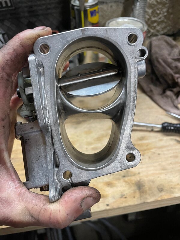

Voici l’encrassement d’un des boîtier papillons de la ligne d’admission
je démonte tout pour tout nettoyer au ultrason
Je suis curieux de voir ce que ça donne avec un bain à ultrasons et le produit que tu as utilisé...
Le bac est gros d'ailleurs? Car tant qu'à faire, si tu peux mettre les tubulures d'admission, c'est peut-être encore mieux (?)
Salut, combien de Km ton A6 ? Beaucoup d'autoroute ?
Elle me parait pas beaucoup encrassée cette admission...
Modifié par pleinair37
Le bac est suffisement gros pour y mettre des pièce moyenne genre 50 par 30cm
après 4h de bain au ultrason voici l’état de la pièce
deain je compte faire pareil sur les tubulure d’admission et la vanne egr
l a6 a 105mille km je pense qu’elle a énormément fait de petit trajet avant que je l’achète
Super le résultat! c'est tout le bac à ultrasons qui a fait ça ou tu as enlevé un peu la couche qu'il y avait avec un outil?
Tu as utilisé quel produit dans le bain ultrasons?

Tu trouve qu’elle n’est pas trop encrasser ? Pleinair37
Par rapport à la mienne et à celles que j'ai vu dans le topic dédié, je trouve pas... Bon la mienne a 160 000Km aussi...
Super ton nettoyage, moi j'ai pas réussi à nettoyer autant. Mais bon je pense pas que ça fasse une grosse différence de résultat, le plus gros est parti, c'est le principal.
Sur la fin il reste quand même des résidus donc j’ai frotter avec de la laine d’acier triple 0 imbiber du produit du bac à ultrason
petite question la vanne egr sur mon bi turbo on est bien d’accord que c’est la pièce devant la roue avant droite derrière le pare boue ?
Ha oui en effet
je me demande bien comment ça arrive à s’ouvrir et se fermer encrasser comme ça …

Je confirme, si sur t'as première photo tu n'as pas commencé le nettoyage elle est très peu encrassé...
Bonjour les amis
alors j’en suis aller à démonter et Nettoyer le système egr de la même manière
il étais pas trop encrasser
mais du coup il est tout de même passer au bain ultrason
résultat je n’ai plus aucun broutage et la voiture à retrouver toute sa pêche

Merci pour le retour, j'aurais pas osé mettre le papillon dans le bac à ultrason avec la partie electomecanique du papillon.
Tu as utilisé quel produit dans ton bac?
J’ai dérouter la partit électronique du boîtier papillon au corps même avant de le mettre dans le bac à ultrason
et justifier un produit à la marque ultrasonique
