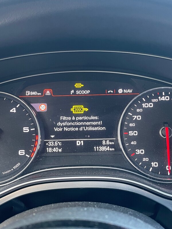

Zarkinwar a répondu à un(e) sujet de Zarkinwar dans A6 C7 / A6L C7 / allroad C7 - (2011 à 2018)
Bonjour a tous malgres mes deplacement soutenu avec un regime moteur a 3000trs/mon jai toujours le voyant je teste ce matin une regeneration forcer avec mon vcds en esperant que cela ne soit pas trop trop tard …. je n’ai toujours aucun defaut moteur au diag ce qui est assez etonant -
Jai effectivemznt fai tirer le moulin pendant bien 20min a 3500trs/min mais voyant toujours present et en effet jai regulierement le ventilo sui tourne quand je decend de la voiture -
Oui le velo elec jy ai penser aussi mais je suis a 35km du boulo et uniquement par autortoute et perif ( sur lyon ) donc cest etonnant sue ce message s’affice … mais le plus etonant cest que je n’ai rien qui en ressorr au diag … je suis rester en 6e a 110 ce soir en rentrant et le voyant est toujours present … -

Zarkinwar a posté un sujet dans A6 C7 / A6L C7 / allroad C7 - (2011 à 2018)
Tout est dis lol jai depuis ce matin, alors que je rouler a 110 sur autoroute, le voynat fap dysfonctionnement . or jai brancher mon vcds et celui ne voit aucun defaut concernant le fap . est ce un probleme electronique ? que faut il faire ? ou dans le vcds je peux aller voir les masse de suie actuel ? cela metonnerai que mon fap soit fatiguer a 115mille km je vous remercie par avance de l’aide que vous m’apporterai je joint en photo le voyant en question . la voiture a toute sa puissance et ne semble avoir aucun probleme -
