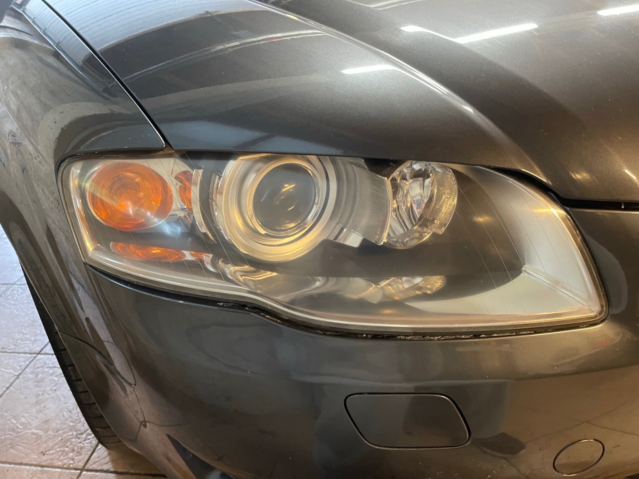

mes optiques actuel :
20EAF190-422E-4BEB-A4A8-3F4F1AFFD8AD.thumb.jpeg.a24624acce3e452a9bd539deb98cedb2.jpeg984CF445-6E45-48BE-B4FB-A9DE572AF64E.thumb.jpeg.f691767b8799572c140321566fe842b8.jpeg
si vous savez au moins d’ou viennent les soucis merci

Coucou ! J’ai demonter pare choc + phares, je les ai renover et changer les ampoules
une etait complètement morte, elle avait un jeu on dirait une cloche.
