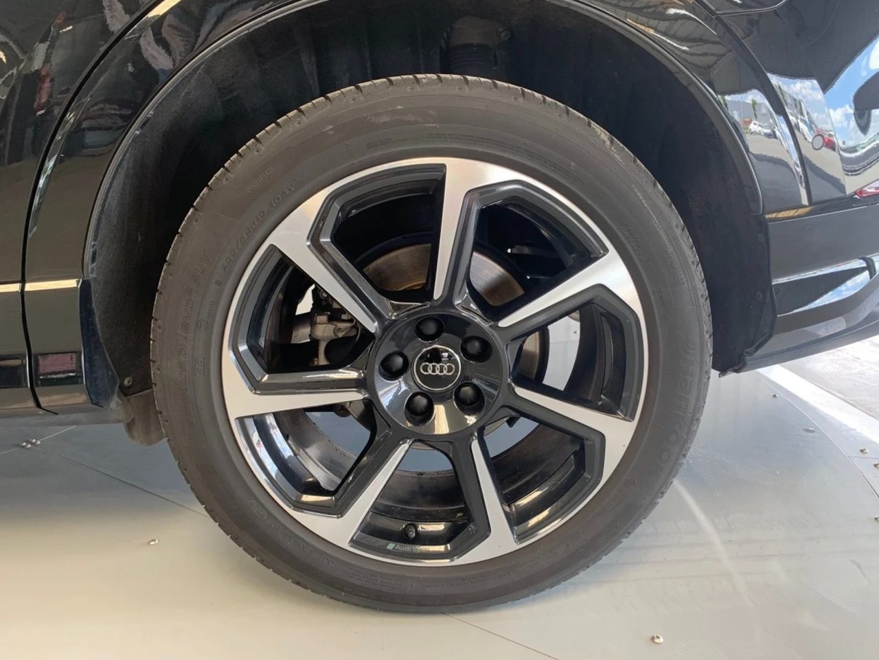

Je voudrais monter en remplacement de mes Hankook des pneus toutes saisons sur mon Q3 1,5l TFSI.
Sur la fiche de la portière de la voiture, il est indiqué un indice de vitesse pour mes jantes de Y (soit 300km/h), hors d'après ce que j'ai compris, on a le droit de descendre de deux indices de vitesse quand on monte des pneus hiver (ou toutes saisons avec 3PMSF), donc V ou W. Malheureusement les cross climate 2 SUV sont en H, soit max 210km/h..donc est-ce que j'ai bien compris et je n'ai pas le droit à ces pneus, ou est-ce quand même possible sachant que H respecte la vitesse max de la voiture ?
Sinon je pourrais prendre des Goodyear Vec 4  seasons G3 SUV qui sont eux bien en W.
Merci pour vos lumières !
Jérôme

Le problème c'est que j'adore mes jantes, je ne veux pas en changer :)
Heu ..... Sans changement de jante, les dimensions évoquées correspondent à ton étiquette de portière ..... :AP-Smiles_40: D'ailleurs les seules références en M+S en 19 ....

Vous dites que je peux monter des pneus de 235 sur mes jantes qui aujourd'hui ont de pneus de 255 ? C'est possible ça ?

Oui mais ça implique un changement de jantes...la c'est la liste de toutes les jantes et pneus possible...pour moi c'est uniquement 255 45 19....
Non, lis bien l'étiquette :
255/45/19 en monté été ou 235/50/19 en monte hiver ou 4 saisons. Dans les 2 cas, c'est du 19". Les nombres 45 ou 50 correspondent à la hauteur de flanc exprimée en pourcentage de la largeur de la bande de roulement. Si la bande de roulement est moins large, on augmente "proportionnellement" la hauteur du flanc.
255 x 45% = 114,75mm / 235 x 50% = 117,5mm.
Donc pas nécessairement besoin de changer de jantes.
Un point important à prendre en compte tout de même : tes 255 actuels doivent être montés sur des jantes de 8,5" de large, alors que les jantes hiver en  19" sont en 7" de large. Donc si tu descends en 235 (ce qui me semble possible - à confirmer auprès d'un professionnel) les pneus seront un peu plus "tendus" pour bien plaquer sur les rebords de jante et tu auras une protection de jantes moins nette. Donc attention aux trottoirs dans ce cas !
Si tu reste en 255 de large, il te faut au minimum un indice W en monte hiver / 4 saisons et encore, ce n'est pas une monte homologuée, car elle ne figure pas sur l'étiquette.
Choix cornélien...
Effectivement aujourd'hui le pneus protège bien la jantes, je n'ai pas envie de partir en dessous et de risquer de les abimer...je vais surement partir sur les goodyear qui sont aussi de très bon pneus et qui sont en w...merci.
