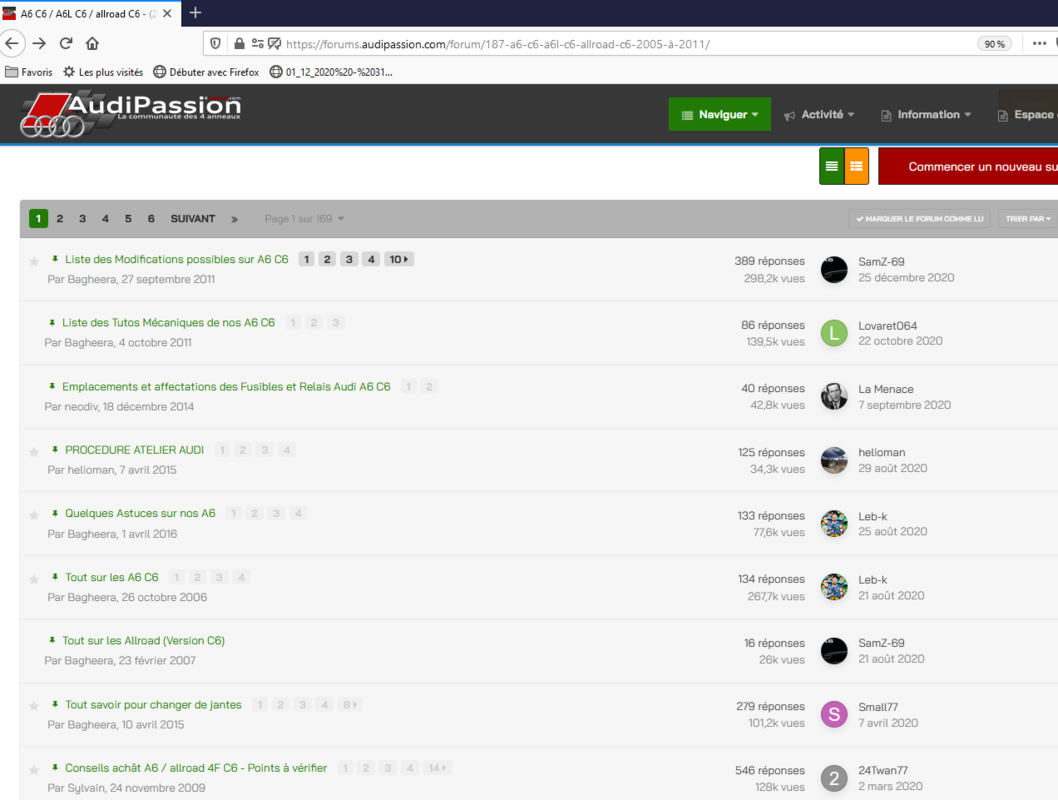

Il y a un topic épinglé spécialement destiné aux fusibles et à leur emplacement .... il ne faut pas juste poser des questions, il faut aussi prendre un peu le temps de chercher .....:AP-Smiles_165: (sinon, à quoi ça sert qu'on se décarcasse !)
Allez, je t'aide, c'est la troisième ligne !
Il y a 8 heures, remi_rco a dit :
Je les ai telecharger un peu compliqué pour le fusible avec les 74 pages.
