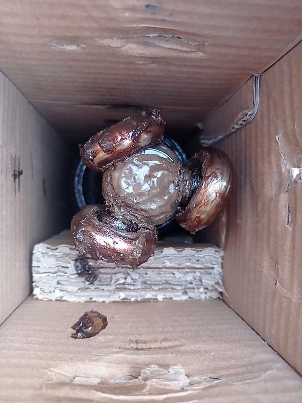

Bon, du coup la bague tournante et le cardan ont été changés.

Finalement le Cardan a été changé aujourd'hui avec l'enceinte côté Conducteur ( d'ailleurs le son qui en sort est pas terrible je trouve )

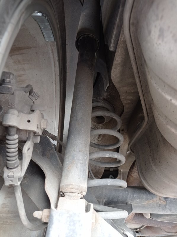

Il y a eu mieux et plus neuf mais bon en 20ans ;)
Pas vilain du tout les soubassement !
Envoyé de mon EML-L29 en utilisant Tapatalk
Je trouvais que c'était bof bof, par exemple les amortisseurs sont d'origines, alors oui l'échappement a 20ans, j'ai tapé dessus c'est encore sain mais bon ce n'est pas Ce que ça coûte un échappement.
Après il n'y a vraiment pas de rouille et aucunes fuites moteur ou boîte, ça c'est bien

C'est très propre sous ta caisse je trouve pas trop de rouille et c'est en surface apparemment
