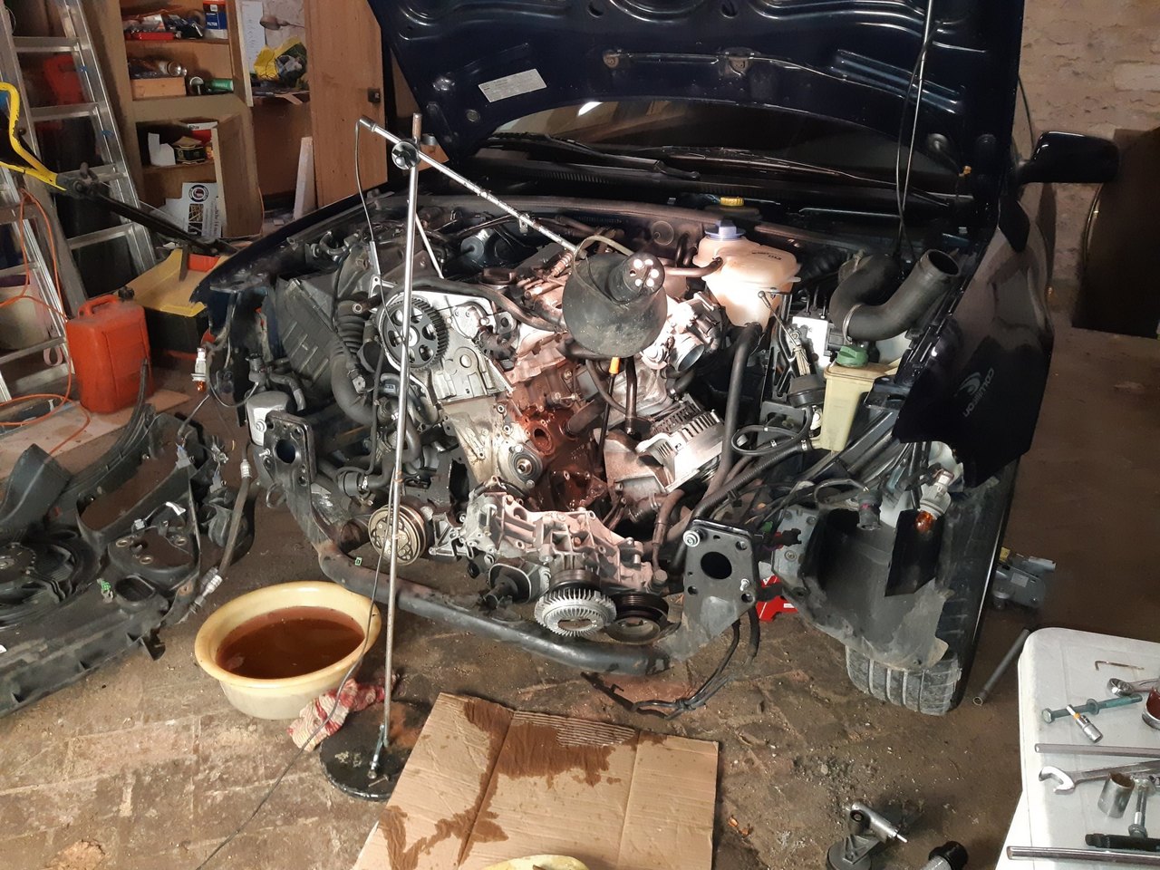

Puis j'ai entrepris, encore grâce au forum, au changement de la distribution, de tous les galets et courroies accessoire ainsi que la pompe à eau. Pas de difficulté grâce au tuto et youtube mais sur la phase 1 le degrafage du parechoc est une galere (faut tirer fort).
Bref j'ai tout remonté mais j'avais zappé de prendre un calorstat et un joint d'arbre à came (derrière la poulie du haut), ça suinte bien l'huile.
J'ai roulé 2500kms depuis mais je trouve qu'elle fait un bruit au ralenti comme un roulement avec des vibrations qui se modifient si j'accélère.
Donc je suis parti pour un nouveau démontage (je vais aller nettement plus vite) et essayer de comprendre d'où ça vient, mon garagiste a qui j'ai montré la voiture pense a un roulement d'alternateur.
