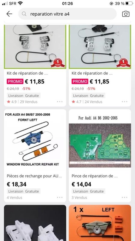

Salut ! Tu devrais peut être trouver ton bonheur ici ? b797e2c6b1ee5c6873e49d692a937ee3.jpg
Salut !
Merci mais non.
Aucune de ces pièce n'est la mienne.
J'ai déjà acheté un kit avec cables et coulisses pour les changer mais avant démontage !! ...et aucun kit ne montre les pièces dont j'ai besoin !
Je cherche encore ..
