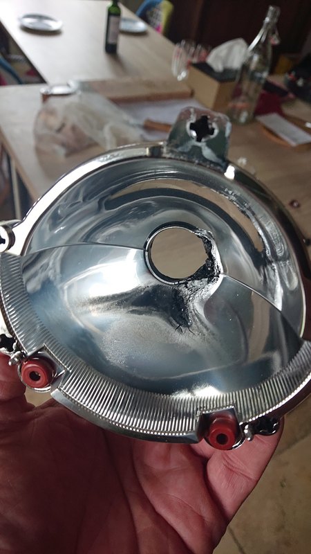

Je me suis lancé dans la remise en état de mes optiques en suivant le tuto de Scalpa, et j'ai découvert que l'ampoule Xénon de l'optique D à été mise de travers...
Du coup la coupole à cramé.
L'un d'entre vous aurait ça état correct à vendre?
Modifié par K12
En fouillant un peu j'ai trouver ça que je garde depuis longtemps car l'optique neuf très très cher dans les 900balle me semble chez Audi.... la vitre est fissuré une patte de fixation aussi  mais tout l'intérieur est complet et nickel  donc à voir...
Salut Waza,
Ça pourrait carrément le faire!!!! :AP-Smiles_32:
La suite en MP?

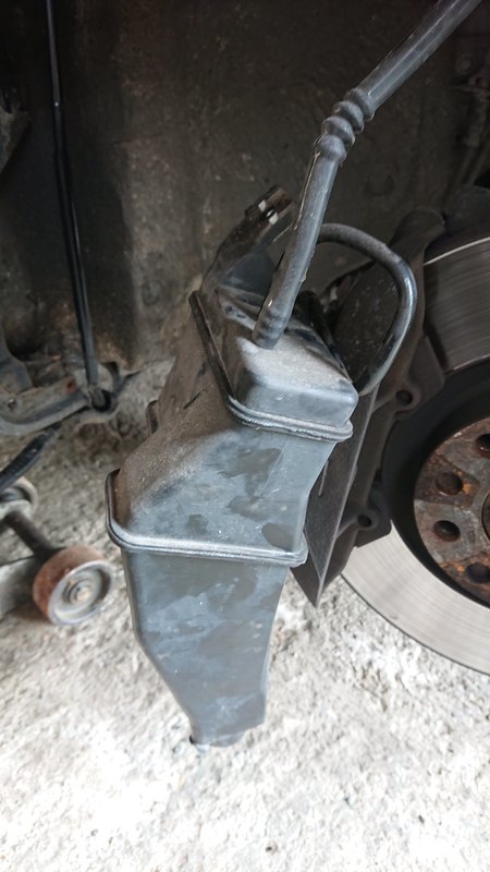

Ou juste levap canister ça peut largement foutre la merde pour un tout petit truc à la con il est peut être juste bouché et dégaz plus...  courage
C'est quoi cette bête ???
J'en ai souvent entendu parler, mais jamais vu.
C'est le boitie plastique qui est derriere le pare choc, sous l'optique droit?
En tous cas, merci pour le tuyau.
Tu penses que ca peut provoquer un defaut sur 1 cylindre?
Hello,

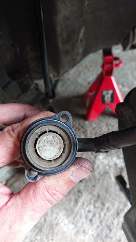

C'est ça le canister?
C'était pas bouché. Sale, mais pas bouché.

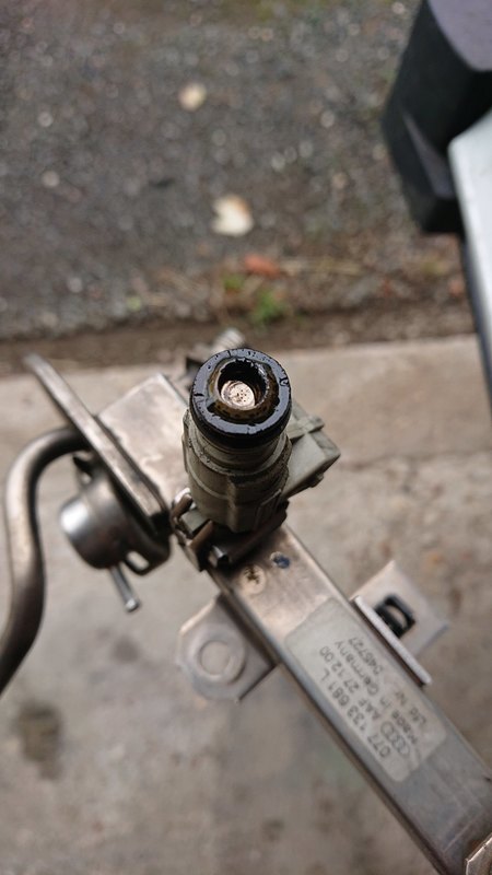

J'ai sorti la rampe d'injecteurs pour tenter de remplacer le numéro 7.
La partie dans l'admission était crabeurk.
c est moche ! essaie d inverser tes injecteurs pour voir si l erreur se deplace
D'en le même état que les miens un dépôt visqueux et noir , j'ai tout nettoyer ça tournais plus rond après j'avais des petits rate de t'en a autre , intervertis les et pense à remplacer les joints une fois solutionner
