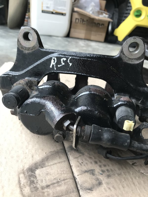

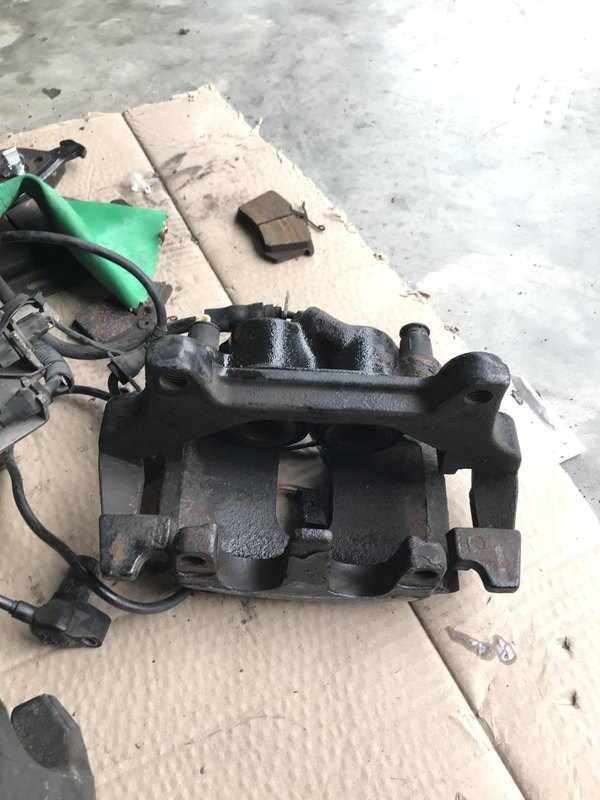

Bonsoir
connaissez vous la référence d’un kit complet joints étriers freins RS4 B5 ?
les étriers sont d’origine mais je souhaite remplacer la visserie, les joints, caches poussières etc pour les 4.
ensuite je vais faire un gros décapage avec une peinture thermolaquée.
merci de vos retours
anthony

bon ba dégraissant,ponçage, brosse,
dremel, nettoyant frein, re ponçage,
décapant peinture V33 en gel,
ponçage et à peu prêt propre pour la sous couche haute température.
put.in c’est long....
quand tout sera prêt je passerai à la peinture définitive
plus que les kits joints pistons à recevoir et rouler jeunesse 🙂

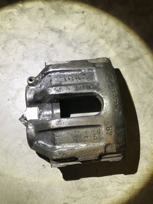

J'imagine la galère du job !!!
Tu n'a pas trouvé une boite qui aurait pu te les sabler pour pas trop cher ???
Modifié par Kiedis
Vu le boulot pour un étrier
je pense que les trois autres iront chez un carrossier 😀
si j’en connais un, mais là tu vois j’étais en vacances et je me suis dis tiens les 4 seront fait en 4-5 jours
tu penses !!

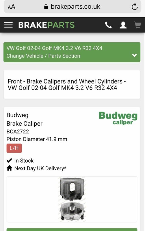

Visiblement le kit piston et joint
est similaire au golf R32
les dimensions sont exactement les mêmes, j’ai mesuré au pied à coulisse.
j'ai commandé sur Brakeparts comme m’avait conseillé Vince
mais pour RS4 B5 pas dispo

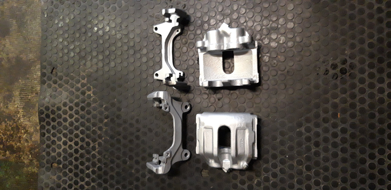

Première couche de haute température
ça commence à ressembler à quelque chose ✌️
Le 20/02/2020 à 18:32, tony fa44 a dit :
Envois leur un mail pour vérifier la dispo réelle j ai déjà eu le cas ils ont énormément de pces. J ai déjà eu comme ça des pces qui n étaient pas dispo sur leur site

Salut
Est-ce que tu aurais les références du kit pistons et joints que tu as commandé sur Brakeparts stp ?
En ce moment je rénove mes étriers Avant d'origine et j'ai percé un joint !
Je ne trouve pas de kit de réparation.
Merci
Salut
il y a sur Brakeparts pour golf r32
ou sur ebay ( via Brakeparts également)
même pistons et joints
Effectivement comme l’a dit Vince, ils sont très réactifs par mail et ont des références non présentes sur leur site internet. Chaque mail envoyé j’ai eu une réponse en mois de 30 minutes à chaque fois.

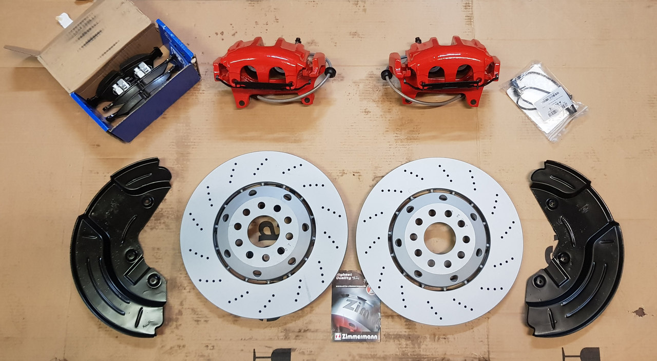

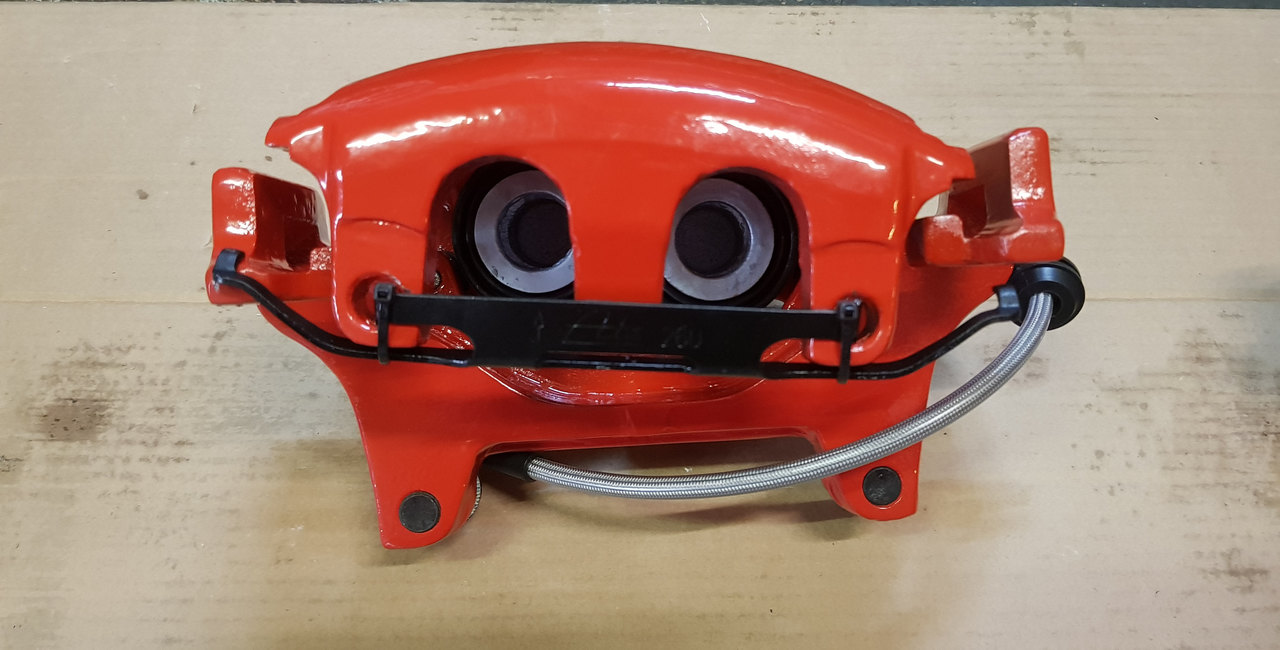

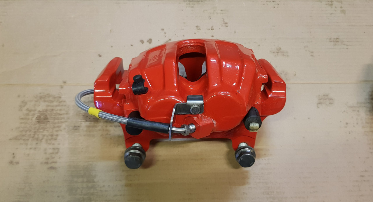

Rénovation des étriers d'origine terminée.
Merci Tony pour l'astuce du kit de rénovation.
Etriers nettoyés, poncés et âpretés.
Etriers finis, nouveaux joints et cache poussière en place.
Du coup j'ai mis de la durite Avia.
Freinage d'origine complet, Etriers rénovés à neuf, disques et plaquettes neufs, témoin d'usure neuf et tôles pare-chaleur repeintes.
On emballe tout ça et je stocke 😉.

 Quelle peinture as-tu utilisé?
combien de couches?
en tout cas c’est nickel 👌
Salut et merci pour vos commentaires.
Pour la peinture, 2 couches d'apret gris haute température et 2 couches de foliatec rouge.
