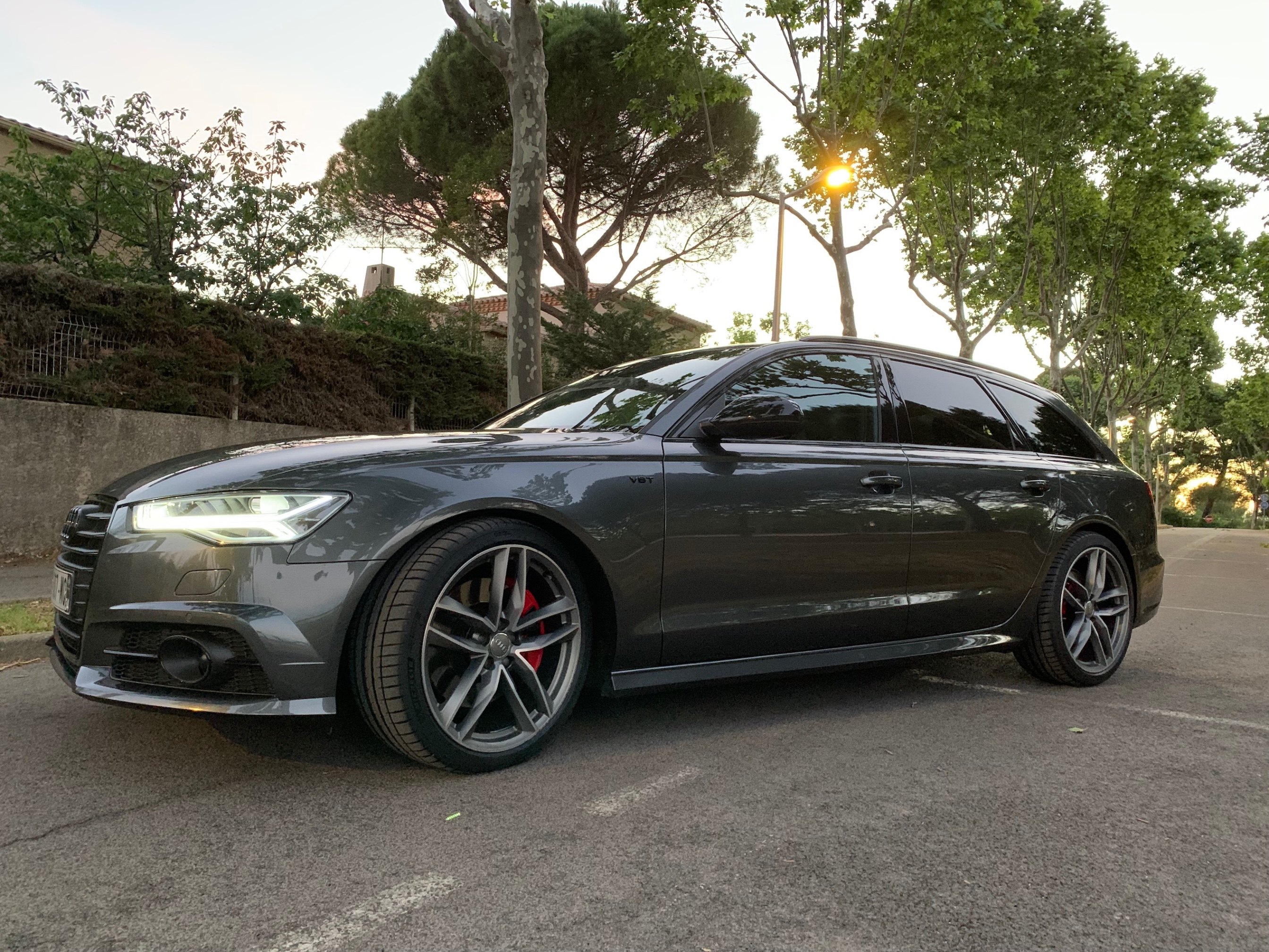

Concernant les photos de rendu, la dernière est prise sur le train avant après calage
En voici d'autres plus générales :

Top merci @Piero34 pour les photos le rendu est nickel avec les cales et oui j'ai bien vu les cales dont tu parles sur driftshop en double boulonnerie elles sont impeccable mais j'ai vraiment peur :AP-Smiles_u1F630: que ca frotte à l'arrière en 20mm, je pense que je vais attendre le ressenti de ton week-end chargé voir ce que ca donne sur dos d'âne et compagnie. Bon week-end à tous AP-Smiles_u1F609.png
