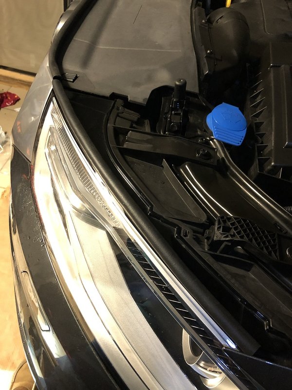

Comme depuis qqs temps, j'en avais marre de voir le compartiment moteur toujours poussiéreux, j'ai décidé d'agir.
J'ai donc acheté ça (qu'on trouve chez l'un des GAFA) :
J'en ai eu pour à peine 14€ les 5m.

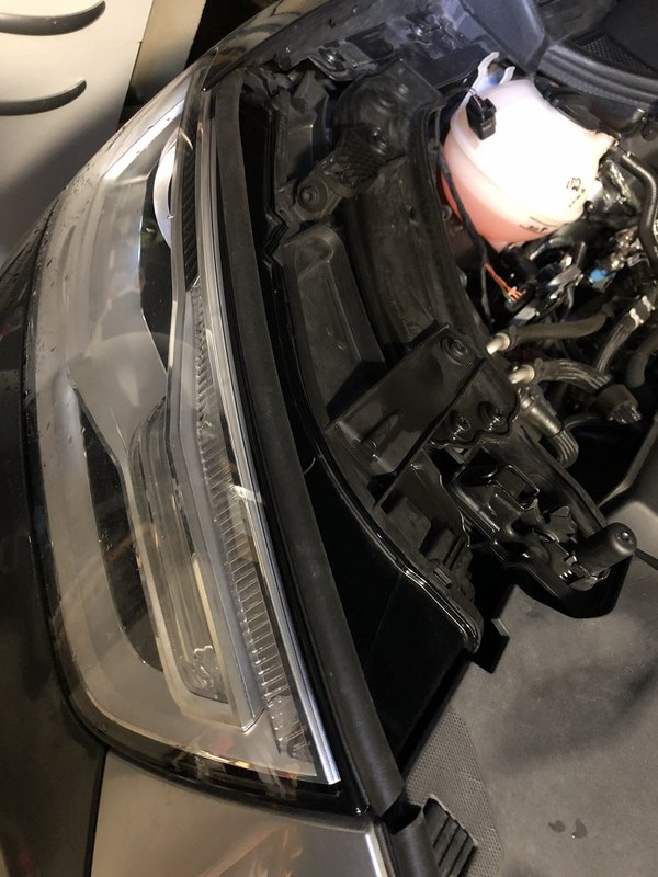

Voici quelques photos de l'installation :
Evidemment, avant mise en place, vous aurez pris le temps de nettoyer les surfaces, où le joint va être posé. Pour ma part, j'ai nettoyé / dégraissé au White Spirit, puis essuyé avec un chiffon sec.
Ensuite, pour bien faire pression uniformément sur le joint sans le faire bouger. J'ai pris un tube d'environ 20-25mm de diamètre, que j'ai utilisé un peu comme un rouleau à patisserie... :AP-Smiles_u1F601: Sur les "plis" concaves aux extrémités de la calandre, j'ai fait la même chose mais avec un tube de diamètre plus fin pour aller au maximum dans les "coins"...

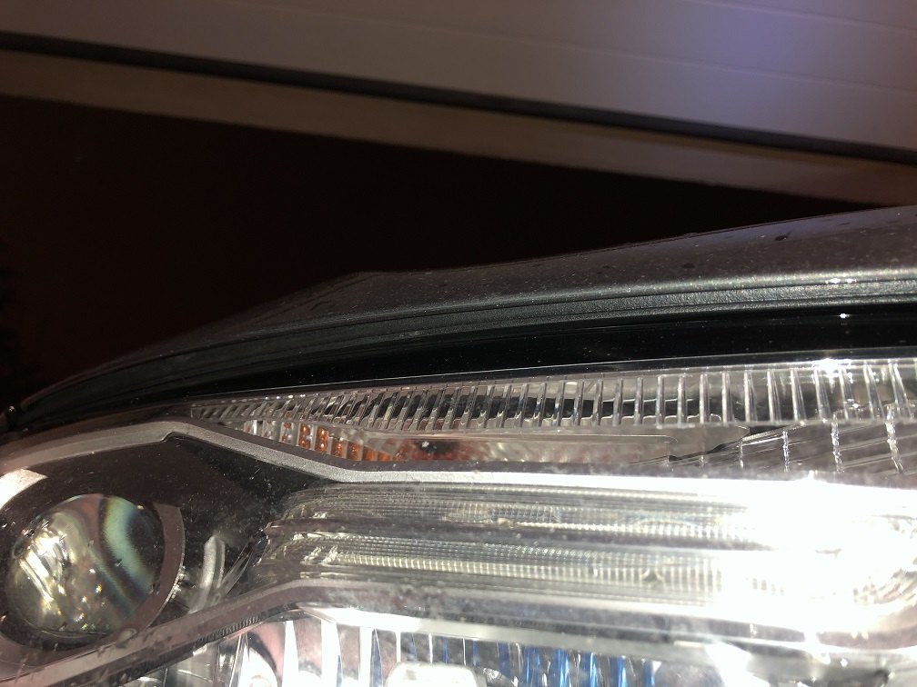

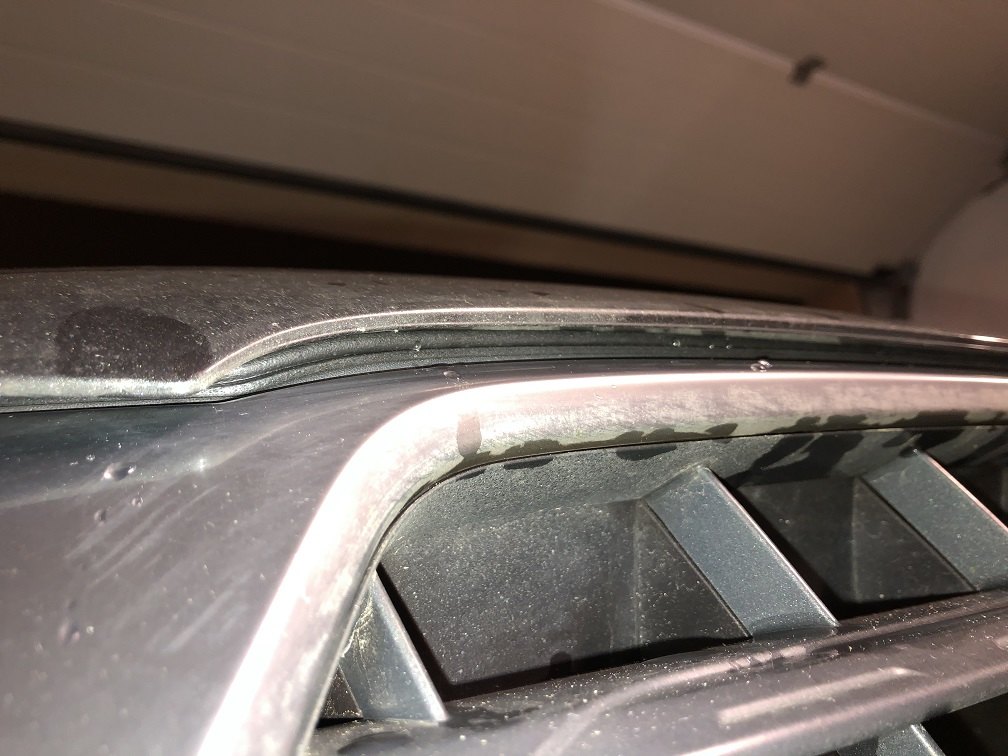

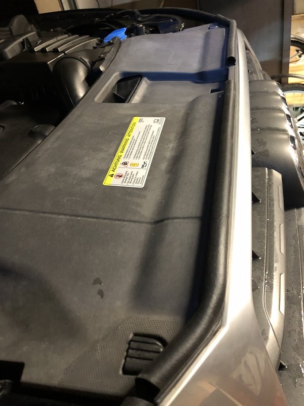

Une fois le capot fermé, le joint semble bien écrasé, ce qui laisse supposer, que ça sera un tantinet efficace :
P.S. : Oui, la voiture est sale... No comment... :AP-Smiles_u1F601:

Ben... Je ne suis pas super convaincu... J'ai bien eu le temps de voir l'état du compartiment moteur, et même sur le chemin que le rongeur a vraisemblablement emprunté, il y a bien quelques traces / suintements, qui ont collé de la poussière. Donc visiblement, ça n'a pas suffit à le dissuader.. :AP-Smiles_57: Ou alors, il n'est pas encore assez sale :AP-Smiles_81: !  :AP-Smiles_u1F601:
Là, il a l'air propre, car je l'ai grossièrement nettoyé avant de pulvériser le produit anti-rongeurs (c'est recommandé sur la notice). le produit n'avait pas encore totalement séché au moment où j'ai fait cette installation. C'est pour ça, qu'il te semble propre avec ses plastiques "brillants" (car encore imprégnés de produit). Mais je te rassure, je ne l'ai pas briqué à la brosse à dents... :AP-Smiles_u1F601:
Là, c'est surtout pour le cache moteur / cache batterie / boîte à air, qui sont souvent poussiéreux.

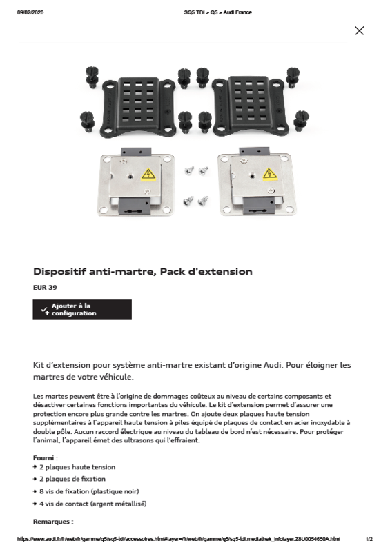

Audi a sorti l'artillerie contre les rongeurs sur le site rubrique Accessoires Q5 (je ne sais pas si cela s'adapte aux autres "Q" :AP-Smiles_u1F602:) ...
:coucou: @Erick69
Après consultation su site Audi France, le dispositif existe aussi pour le Q3.
39€ semble alléchant, toutefois une remarque du site m'a interpellée, je site " Uniquement en association avec le système anti-martre accessoire d’origine Audi".
Je pense que cela demande éclaircissement à voir en concession peut-être..........
You're right m8... il est effectivement écrit "extension" et "association", ce qui suppose une "attribution" existante...:AP-Smiles_u1F9D0: Mais, sauf erreur, je n'ai pas lu cet équipement en option codée sur les catalogues d'usine de ces véhicules :AP-Smiles_u1F9D0::AP-Smiles_u1F9D0:. A creuser (comme la tombe de ces saloperies)...

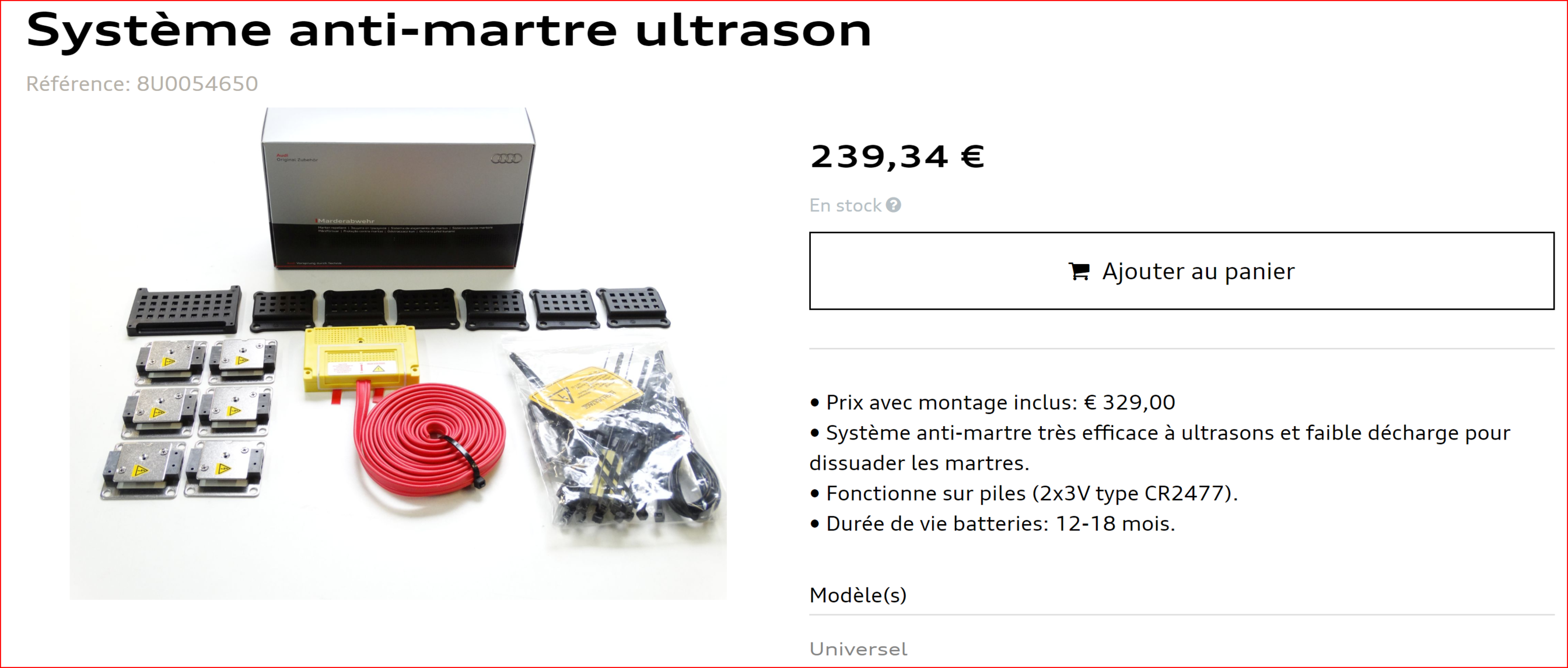

Tu as raison apparemment, ce système anti-martre est un complément (my bad, j'aurais dû fouiner :AP-Smiles_u1F602: davantage sur Audi Shop...) : voici l'équipement en accessoire à poser (le petit complément est sans doute pour le quidam qui est attaqué nuit et jour par une meute de rongeurs cannibales...).

il y a une heure, Erick69 a dit :
:AP-Smiles_u1F637: @Frix :AP-Smiles_u1F637:

Il y a 4 heures, Erick69 a dit :
Intéressant. A voir s’il y a une notice de pose pour indiquer les endroits recommandés pour positionner les différentes « plaques ».  🤔
