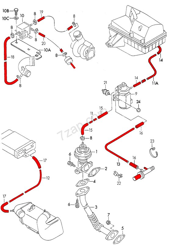

Comme je te l'écrivais plus haut, il y a eu deux générations de TDI 90.
les moteur 1Z et les moteur ALH.
Vu que ta voiture est de 2001 c'est surement une ALH. (A vérifier toutefois sur l'autocollant présent dans le logement de la roue de secours)
Voici toutes les durites à vérifier pour un moteur ALH (ou ASV 110cv)  :
15042710150818969813210391.jpg&key=d4e86
Si ton moteur vient à être un 1Z voici les durites à vérifier :

Merci je vérifie sa j'ai monté mon ancien débitmètre tout vas bien en ville et au grand axe sa refait pareil à 100kmh on dirais que le turbo s'arrête et plus d'accélération vu que j'ai plus de turbo et qu'il s'arrête
Ce petit tuyaux était débranché je l'ai donc branché sa serait lui le soucis ?
Sans cette petite durite de branchée, la géométrie variable du turbo ne fonctionne pas (ALH), ni la commande de l'EGR ni l'étouffoir d'admission et affaiblissement de l'assistance au freinage.
Fais un essai routier et dis nous.
