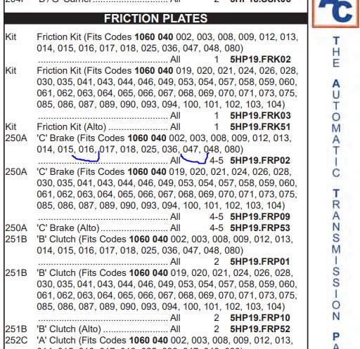

Pour moi , la réponse est clairement oui , si on s'en tient au " catalogue disponible " tes 2 boites sont similaires coté pièces
https://www.automaticchoice.es/Catalogo AC/Catalogue/zf5hp19fla.pdf
juste un exemple ! mais tu en trouveras plein........DONC  OKEY AP-Smiles_u1F609.png :
