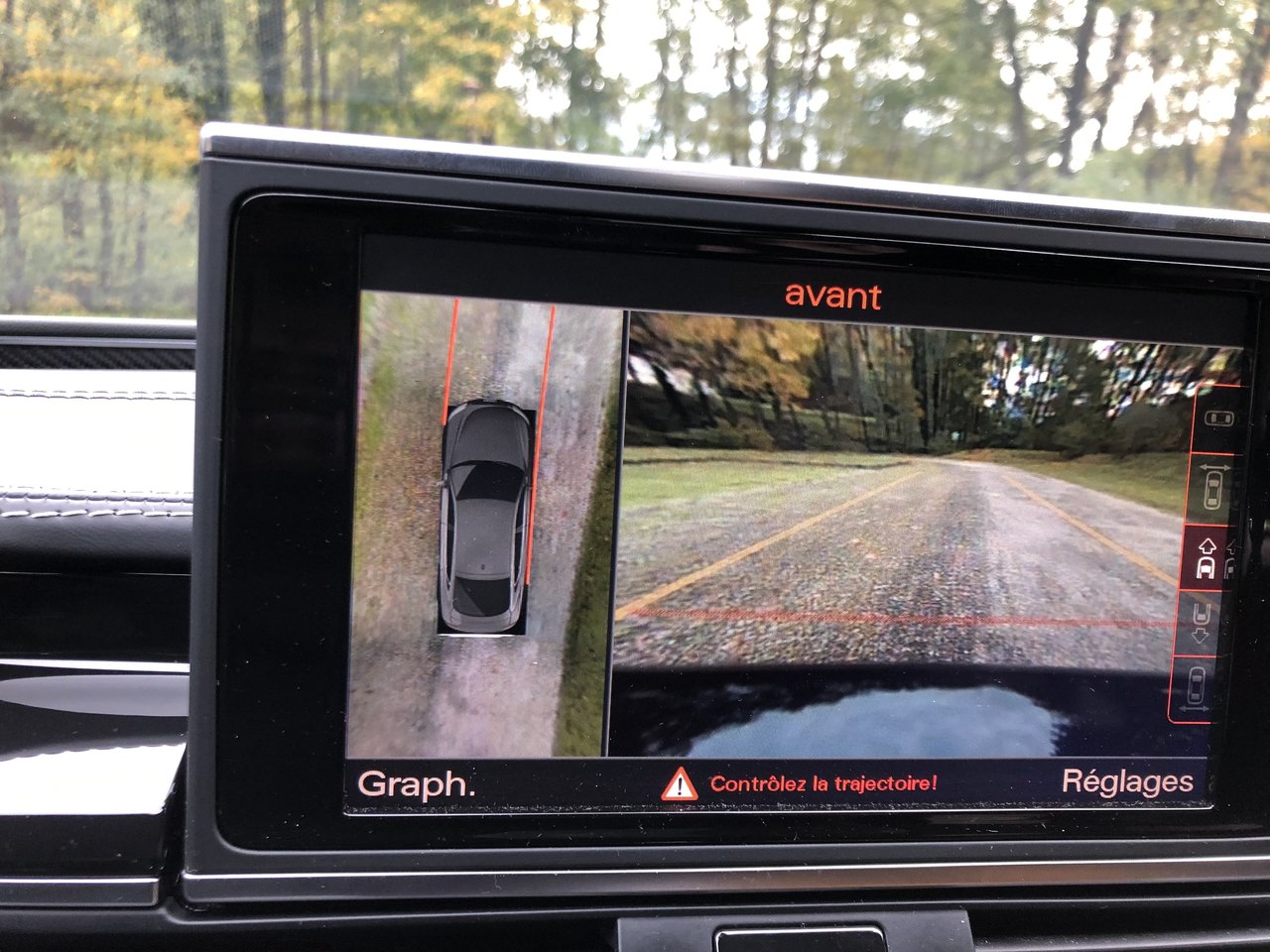

Vous auriez dû voir la tête du CC lors de la révision. Au moment où j’ai réalisé la prise de rdv je n’avais pas encore réussi la calibration de la 360 et de la vision nocturne
Merci pour tout tes détails.
Maintenant pour faire une seconde voiture ça sera plus simple car tu as tout les fichiers d'usinage et les techniques pour moins galéré après ta mise au point
Oui c’est plus simple maintenant pour le prochain.
apres j’ai la chance d’avoir un atelier d’usinage et d’être un peu dans le domaine.
dans mon job je fais de l’automatisme (ça se rapproche de la partie câblage, réseau can, codage,... de chez Audi) et je réalise de la vision avec des robots donc pas de mérite. La calibration d’une caméra industrielle ou dans l’automobile c’est la même logique. Il faut juste trouver les infos clés (distances, mires de calibration,...).
