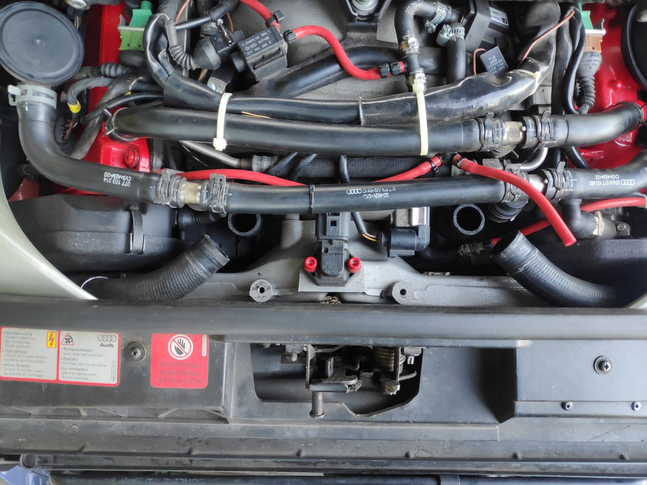

on fait pivote les 2 axes avec les doigts de manière a dégager le cache moteur avant  , ainsi que son support avec les vis repéré sur les 2 photos en jaune et vert
on obtiens cela on retire les 2 colliers métal ou rislans des durites de dépression en jaune mon droit est déjà retiré , puis on dévisse les 2 colliers en rouge et on les décales
une fois collier haut et durite dépression retirer
on passe a la partie moins agréable les colliers dessous peu d'espace donc avec un pince multiple ou spécifique comme ci dessous
pince a collier déporté
on voit mieux le collier la DV retirer , pour ma part je les ai remplacé par des collier a visser c'est moins galère pour le remontage
ca donne ça une fois les 2 DV retirées
la neuve a gauche et la vielle a droite , pour le remontage on procède a l'inverse bon montage
