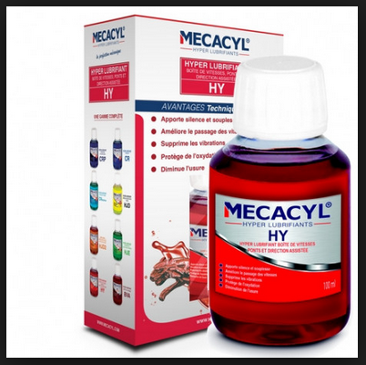

Non il doit confondre avec la boite auto, la boite méca il faut juste être à plat, remplir et mettre une pige dans l'orifice pour que le niveau soit environ 12mm en dessous de l'orifice de remplissage...
Je te conseille de mettre ça dedans :
Modifié par Julien2268
Et pour ta boite, il faut sortir le tuyau d’échappement avant pour accéder au silentbloc et avoir de la place pour manœuvrer. Si tu sors moteur/boite tu désaccouple au niveau de la jonction avec l'arbre de transmission et c'est bon...
waaaah 8-D
heu dis c'est pas ce truc qu'on utilise pour les bains de bouche qu'on voit a la télé ? :AP-Smiles_u1F605:
genial ! je trouve ca vite !
merci @julien2268 !

La semaine prochaine je fais faire également la vidange de boîte de ma grosse car je n'ai pas le temps de le faire , et moi c'est ce produit que je vais faire mettre dedans :
L'année dernière j'ai celui pour le moteur et, je peux dire que c'est super efficace.
ca a l'air d'etre plus ou moins equivalemnt au mecacyl que préconise Julien ?
Mais au fait au vu des contenus.... on ne met pas que ca ? :D
c'est quel genre d'huile de boite qu'il faut mettre dans nos boites de quattro ?

Tu as un bouchon en dessous et tu rempli par celui que je t'ai montré...
Moi je met de la syntrans Castrol et ça va très bien...

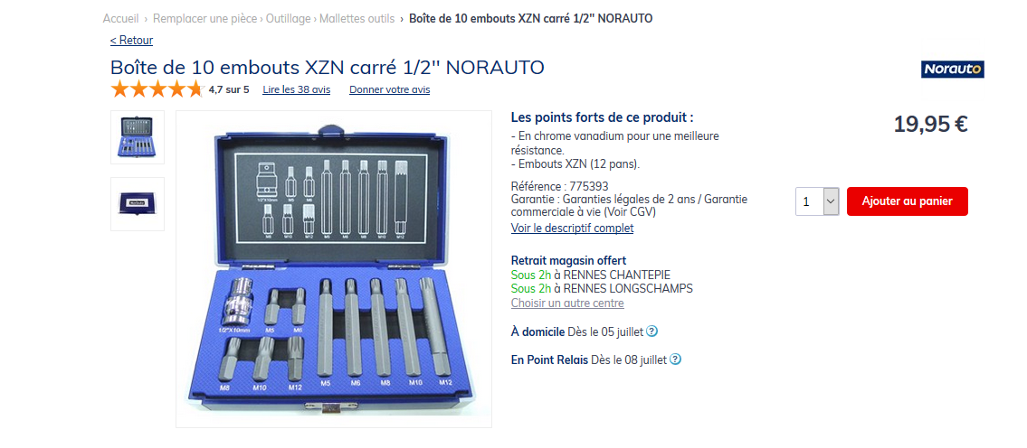

le démontage des équipements se passe malgré une vis 12 pans creuse qui lie le cardan conducteur à la boite qui etait bloquée....
J'ai du la débloquer au tournevis a frapper.

EDIT: bon voila. Avec petite pige de 12mm j'ai mis 1,35L d'huile + 100mL de mecacyl.
J'espere que c'est bon :/

Okay donc avec mes 1,45L mécacyl compris je suis plutot bon :)

- envoyé 100ml de mecacyl
