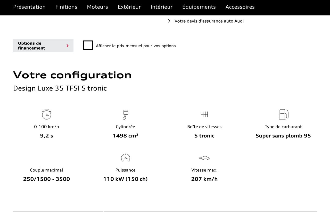

Sur le configurateur il est pourtant indiquer 95, quelle raison de mettre du 98 ?
Oui, c'est le minimum pour lequel les moteurs sont conçus au niveau des sièges de soupapes etc .Mais, une pompe HP n' aime pas vraiment l'eau (j' exagere).

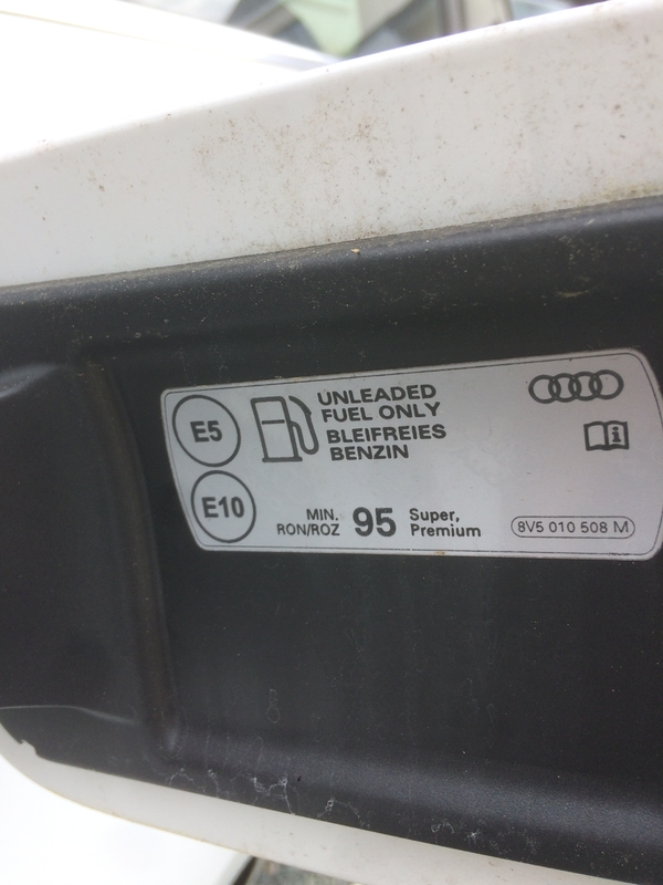

j'ai essaye les 3 sur mon a3 sans avoir remarque quoi que ce soit (apres, c'est un petit moteur), du coup, je mets du e10. si je fais le parallele avec ma serie 1 que j'avais avant, le commercial m'avait dit de mettre du e10, c'etait fait pour, comme quoi, on a toutes les versions.915382883_IMG_58172.thumb.JPG.287a183fc52e199d8be3046ad41a3ef5.JPG
En attendant, j'ai ca sur l'etiquette de mon a 3, j'espere que le E10 veut bien dire que je peux mettre du e10, et du coup,serait bien autorise par Audi

Il y a 6 heures, nicosm a dit :
Oui tu peux mettre du 95E10  ; perso je met souvent du 95E5 , parfois du 95E10  ; le E10 est un peu moins cher mais la conso tres legerement superieure , donc l'un dans l'autre
Je ne mets jamais de 98 car bien plus cher
Je ne crois pas un instant a l'argument l'ethanol c'est corrosif , les moteurs recents sont concus pour et je ne crois pas qu'un constructeur preconiserait un carburant qui puisse entrainer une usure prématurée
