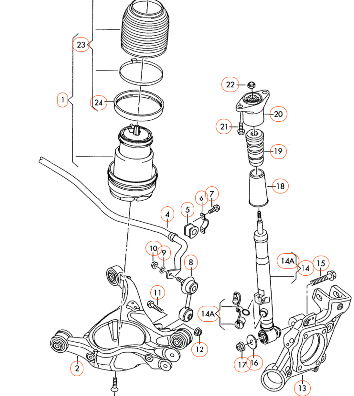

de quelles biellettes parles tu ?
Ce serait la pièce N° 8 ? (pas entendu parler qu'on avait à les changer, pas comme celles de l'avant)
Sinon, c'est la ref 4F0505465P sur le modèle 2008.
Tu as tous les schémas et descriptifs
Il y a plein d'autres raisons d'avoir un "klong-klong", la fixation de l'amportisseur, les silents blocs des bras, la fixation du coussin gonflable, un étrier qui a du jeu ou qui est desserré,  .......

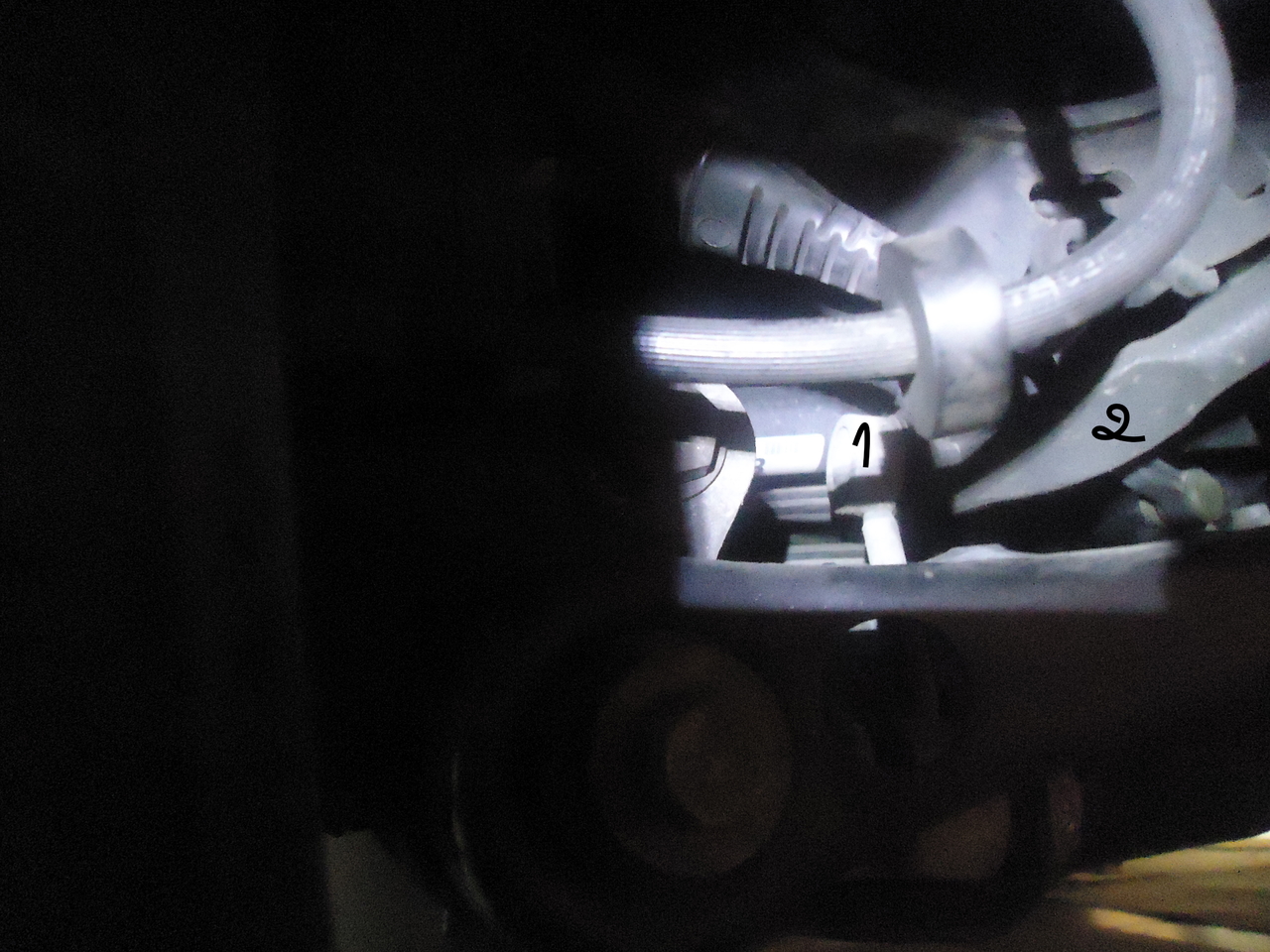

changé dernièrement tu as tout sur ETKA pour trouver les références de tes pièces , et commande sur autodoc ensuite .
Moi elles étaient à ce stade N°8 sur le shéma ici en photo .
Attention, Pascal, tu fais référence au train avant, or, les biellettes N°8 sur le schéma sont sur le train arrière ...
Bon, je te l'accorde, c'est très ressemblant.
Oui Aubert c'est le cas pour mon allroad également .
_ 1 la biellette AR .
_ 2 la barre stabilisatrice .
