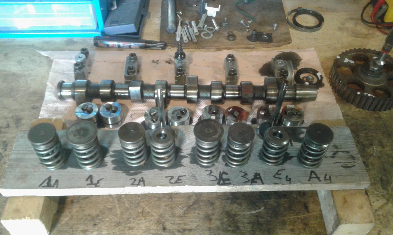

pour les poussoirs mise à part les réamorcés est ce qu ils ont un sens de montage dans leurs logement de la culasse?
les trous d huile doivent être en face l un de l autres?
faudrait qe je les démontes un par un pour les nettoyés correctement... mais c est des petites pièces.... à ne surtout pas perdre

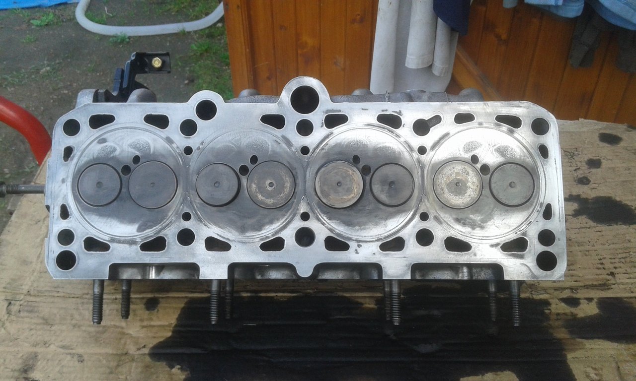

pour la culasse : surfaçage et décalaminage
pochette joins haut moteur comprenant joints de queues de soupapes remplacer ainsi que les joints cuivré d injecteurs,les soupapes je les aies décalaminées puis rodées,joints de couvre culasse avec les joints de vis,joints de boitier des bougies de préchauffe du LDR,joint cuivre canalisation du turbo,
le joins de culasse 3 trous pour moteur AVG

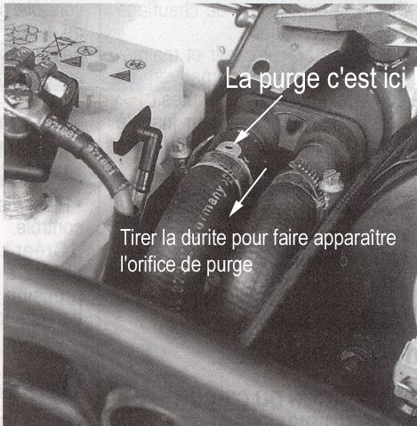

Salut beru07,
Marrant, cette photo montage est  mienne.
Content de la retrouver ici.
Lorsque je pense qu'un mécano me disait qu'il n'y avait pas de système de purge sur cette voiture. A éviter (pas la voiture mais le mécano)...
