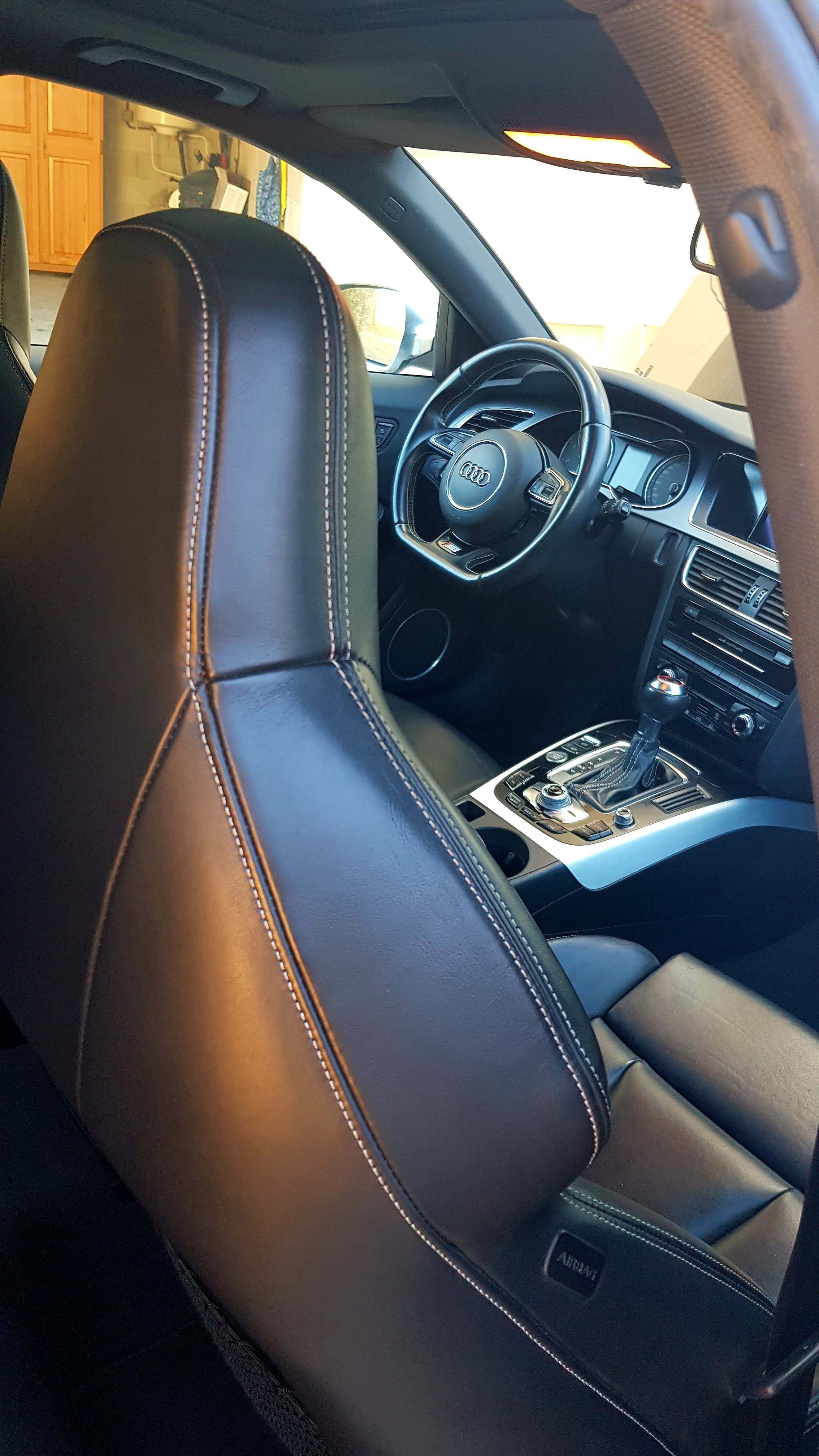

Belle S4 sublimée par de belles photos (surtout la première). :AP-Smiles_86:
Oui merci avec le garage derrière dommage .
