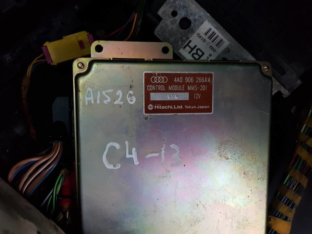

Bon.. des news aujourd'hui :

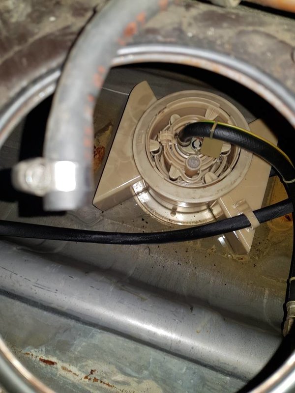

Test la pompe à essence : HS. Heureusement j'en avais une d'une A6 2.6 V6 en stock, essai : OK.
Branchement du calculo d'occaz que j'ai en stock : fonctionnement de la pompe OK, durant 5 secondes après le contact.
J'ai pu également virer le shuntage qu'ils avaient fait pour alimenter la pompe en force. Tout fonctionne d'origine aujourd'hui. Le nouveau calculo pilote bien le relais de pompe et celui ci fonctionne bien également.

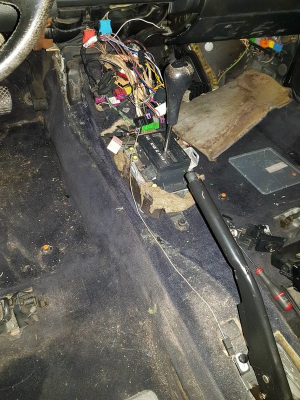

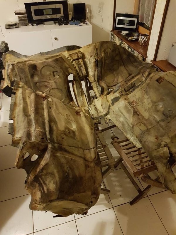

En attendant j'ai sorti la moquette pour assainir la caisse...
On va pouvoir nettoyer et tout sécher..
Y'a au moins 5 litres d'eau dedans...
Ça va sécher tranquillement au coin du feu. (Désolé maman, j'encombre ton salon x) ).7d2b8aa15a0f40f3b405388c4600256f.jpg
Lagratte
Bon, maintenant que la moquette est en cours de séchage, il faut solutionner ce qu’il a provoqué ton inondation.... soit l’évacuation d’eau du bac devant le pare-brise est bouché, soit l’évacuation d’eau de condensation de ta clim est bouchée ou débranchée 😀
La raison est simple : vitres laissées ouvertes par les anciens proprios pendant quelques temps l'été.. Avec une averse...
Les vitres sont restées à moitié ouvertes et ils ont jamais remontés les vitres, pour une panne du relai apparemment... Ils avaient mis du scoth plus ou moins étanche.
Et moi comme miracle contact et hop les vitres marchent nickel.
Du coup j'ai viré la moquette et les sièges, bon séchage du tout et je vais vérifier qu'il n'y ai pas d'entrée d'eau ça se verra tout de suite sans moquette.

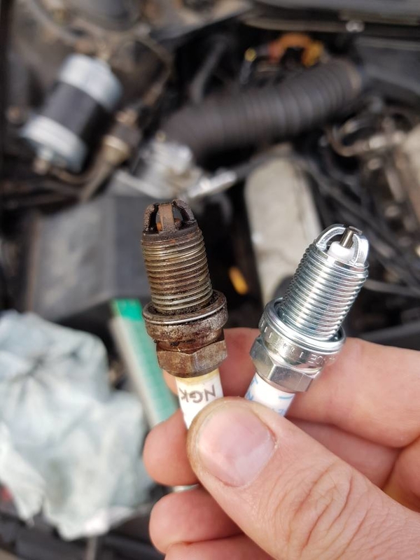

Bon y'a une révision à faire pour qu'elle garde son ralenti, je vais déjà commencé par :
- Filtre à essence neuf
- Filtre à air neuf
- Bougies neuves
On fera ensuite un nettoyage des injecteurs aux ultrasons. Et je verrai si il y a du mieux.

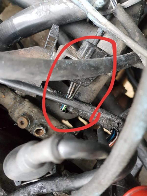

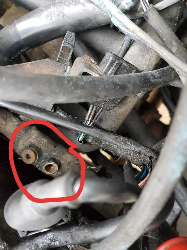

Par precaution j'ai déjà changé par un occaz' le capteur à effet hall (celui monté a été bidouillé).
J'avais une cosse de débranchée et une sonde de température de liquide de refroidissement absente (voir photo).
La tôle qui retient la cosse débranchée a été démontée et mal été remontée, ce qui empeche de remonter correctement la boite à air et ses reniflards d'huile. Aujourd'hui je remets ça en ordre si j'ai le temps. Ce sera fait.

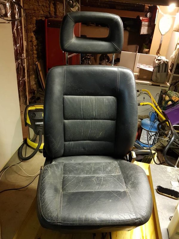

Je vais ce matin rester au chaud et donner un petit coup de jeune à la banquette et son dossier afin de remonter le tout de libérer de la place au garage.
Je ferai ensuite le siège conducteur pour faire mes essais routiers.213d35c9fdbec0283bf4cd2d40b0c467.jpg7be5fd8fb2ee8cc06b8eb940f9a5f5df.jpg8cbff632572bf2691d153b6f569b6055.jpg

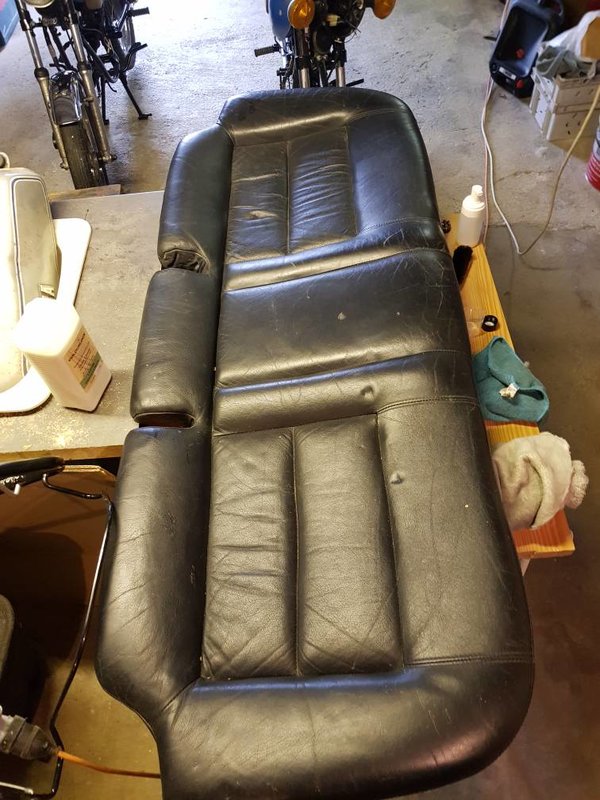

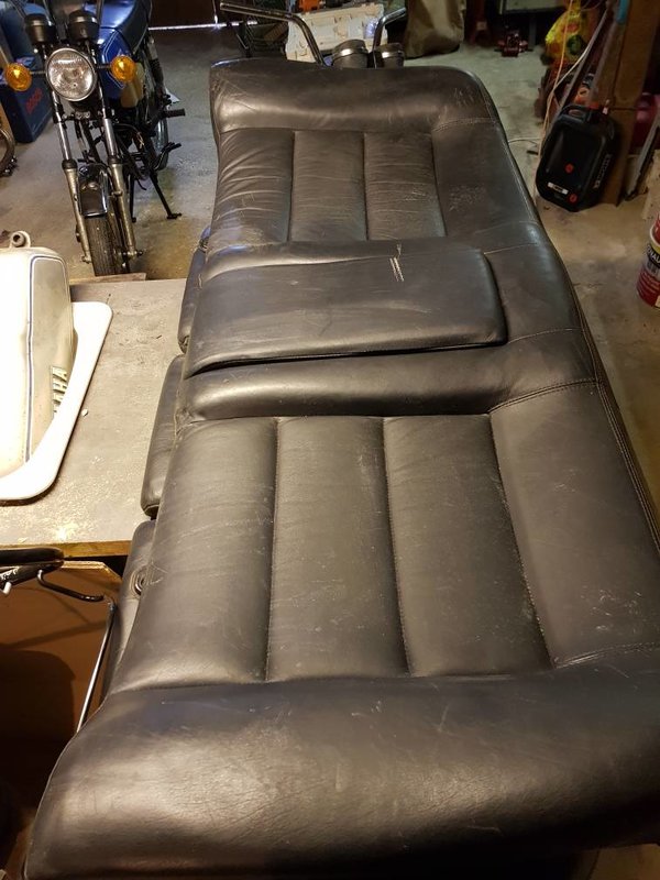

Petit résultat après nettoyage et passage d'une lotion nourrissante sur le dossier arrière.
Nettoyage de l'assise en cours...f01f3f2723c8123f096050995f7b864a.jpg6d3742e68cfd40f456472dbce4ce8c13.jpg

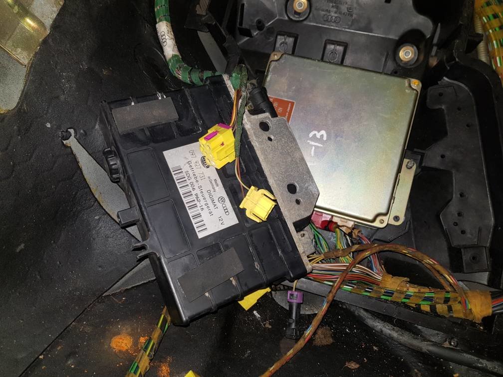

Une petite question avant de dormir.. Comment on remonte le calculateur de la boite auto dans son logement ???
Impossible de le remettre en place.. Je suis teubé ou quoi? 940cf348b18ac68971068a7f9741e3d6.jpg

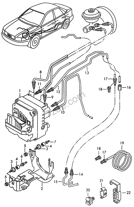

Je passe par là par hasard... Concernant le défaut ABS, regarde dans la centrale ABS sous le capot, sous le cache plastique il y a des relais. Ce sont peut-être eux qui sont en défaut.
Yop !
Tu parles du boitier plastique où il y a les prises diag?

Non, je parle de la centrale hydraulique ABS d'où partent les conduites qui vont aux roues. Sur la mienne, il y a écrit "ABS" en gros sur le cache.
Ah okay capito !
Les relais se trouvent en pièces détachées ?
Je vais regarder ça..
Lagratte
Il s'agit des pièces 22 (4A0 927 841) et 23 (4A0 927 843 A). Mais apparemment ce n'est que sur Audi 100.
Sur A6 c'est une autre centrale hydraulique:
Ok super merci pour le schéma. Test ce week end.

- Pollution passée de justesse : Elle tournait sur 4 pattes.. En cause : un fil de bobine qui était desserti de la cosse.. Je m'en suis apercu en changeant mes bougies, les deux bougies alimentées par la même bobine étaient noires et humides les autres blanches et séches.. ;
