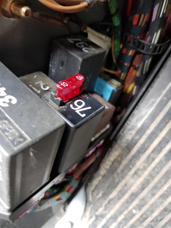

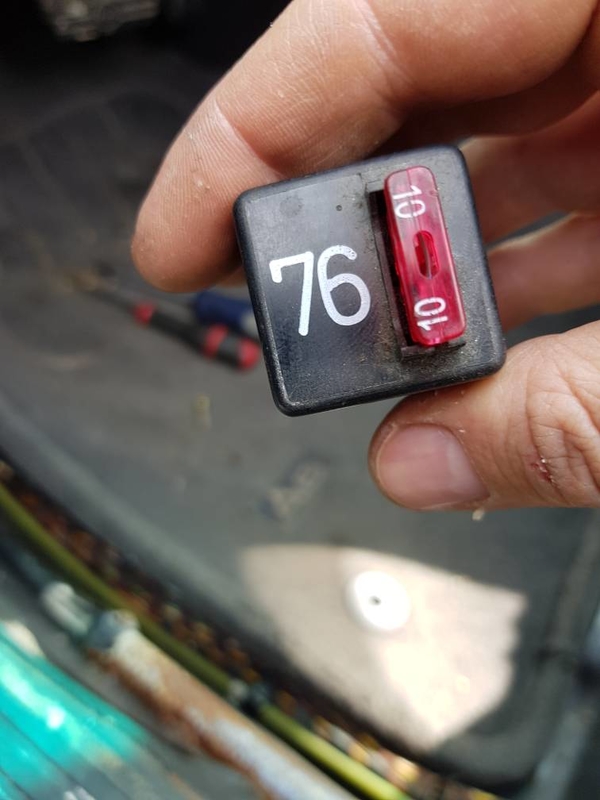

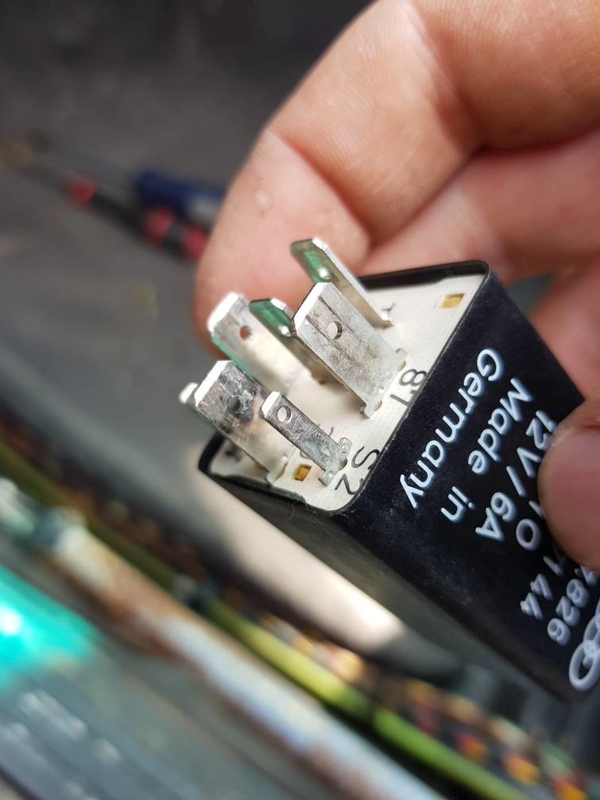

J'ai trouvé le relais qui me mets en défaut mon ABS ! Un relais à la con, la petite patte en cuivre qui ne se colle pas quand on met le contact de la voiture.
Il faut que la borne 87 soit alimenter par la borne 30 (+ permanent). Hors j'ai remarqué que la patte ne claquait pas systématiquement lors de la mise en route de la voiture, d'où le defaut. Par défaut elle est sur OFF. Pour ne pas alimenter l'ABS sans le contact..
Donc là il faut que je me penche sur l'affaire, changer le relais ouble remettre en état ou faire un shunt que je peux déconnecter ?999357f3741d540d868cf23f3ac486eb.jpg41722d7e4e42b11bd907f06bd1eb2a67.jpg94339bcef0abc0598d1ed78eccab8d56.jpg6a6ac40e4ad812023cfc7a291f465304.jpg
Lagratte
Dommage, j'ai envoyé le même relais en Estonie y'a pas 6 mois! Perso je l'avais trouvé à la casse. Sinon y'a ça.

Du coup mon relais fonctionne après un petit nettoyage !
