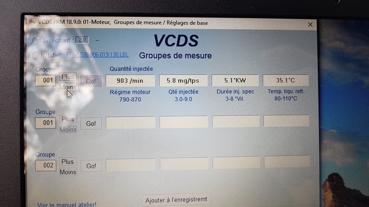

alors voila j'ai enfin reçu ma valise, et voila ce qu'il en ressort:
1 Code défaut trouvé:
16686 - Cylindre 2 Ratés de combustion détectés
            P0302 - 35-00 -
j'ai aussi testé l'arrivée de gasoil, et il y en a bien après le filtre ( que j'ai purgé ), il y a un jet d'environ 1s à la mise du contact.
J'ai aussi l'impression qu'elle tourne sur 3 cylindre parfois, avec des tremblements et après elle cale.
Ça pourrait pas être mon faisceau d'injecteur ?
Si vous avez d'autre piste je suis preneur...
Modifié par Jagstang

Sinon si tu veux être sur entre faisceau ou injecteur. tu peux toujours tenter d'inverser l' injecteur du cylindre 2 avec celui du cylindre 3 par exemple, effacer les codes défaut, faire un essai routier puis repasser la valise. Si le message reste le même c'est le faisceau qui est fautif, et si le message parle du cylindre 3 c'est ton injecteur qui a un pb.

Je suis pas sûr d'avoir les outils ni les compétences nécessaires pour changer un injecteur, au vue des relevés fait sur vcds, tu penses que les injecteurs sont en mauvais état ?
Je vais déjà commencer par changer mon faisceau d'injecteur, et concernant mon capteur pmh, le problème ne peut pas venir de là ?
