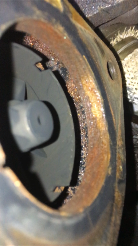

par contre j'ai jeter un coup d'oeil du coté turbo et coté échappement il est tout rouillé, le turbo a 2000 km on dirai qu'il en a 200 000.
on dirai qu'il y a de l'eau qui s'est infiltré par ou je sais ou toute les durites sont propre.
le probleme pourrai venir de la et est ce rattrapable ?

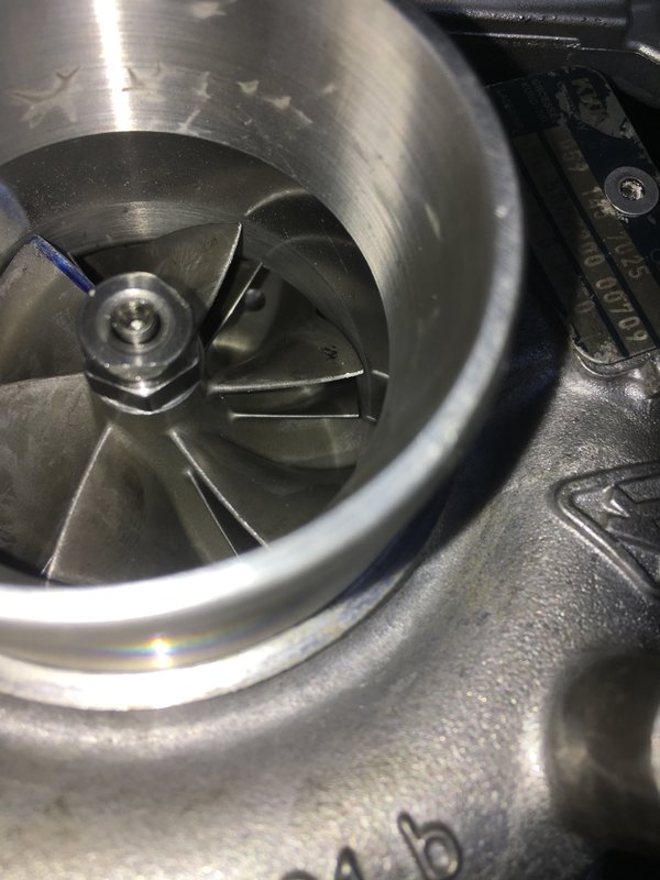

bon j'ai démonter le turbo entièrement je crains que quelque chose a été aspirer
on voit sur la photo un impact sur la turbine qui a du crée un jeu puisque celle ci frotte sur les coté on voit bien les rayures.
Vos avis s'il vous plait, moteur foutu ou pas ?
