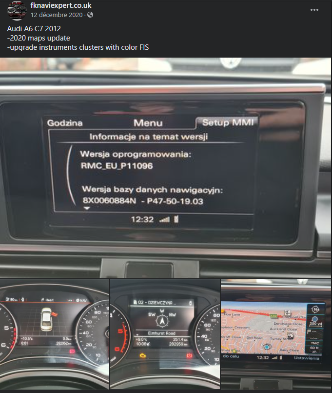

Je m'explique, j'ai un compteur 'monocouleur' : https://forums.audipassion.com/applications/core/interface/imageproxy/imageproxy.php?img=http://3.bp.blogspot.com/-SL2AprAC_EU/T2sR-oKsD7I/AAAAAAAADjk/nd_eZGV4acE/s1600/P1110979.JPG&key=a569ed833bd7016d442fdd4cdf6dc928d6a5534f0096259336600963a2706015
Et j'aimerai installer un compteur 'couleur' : https://i.ytimg.com/vi/eKI3A0psPkU/maxresdefault.jpg
Est-ce que quelqu'un a déjà dû changer un compteur sur une A6 ? (Est-ce qu'il y a des problèmes à faire cela (Reprogrammation...) ?)
Tu as certainement une protection des composants à faire sauter ainsi qu'un codage du compteur à faire derrière. Tout cela doit pouvoir se faire sans trop de problèmes.
Après je ne sais pas trop si il y a d'autres composants qui sont impactés par ce changement...

c es realisable il faut
Supprimer la Protection des Composant
Faire un SVM du nouveau combiner d instruments
refaire un appairage des cles
