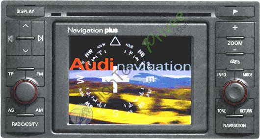

Pour le poste autoradio, le mien est celui là https://www.autoradio-privee.com/ebay/IMG/Interface/origine/audi/VAG8_Navi Plus I.jpg

Ton autoradio est un RNS D.
