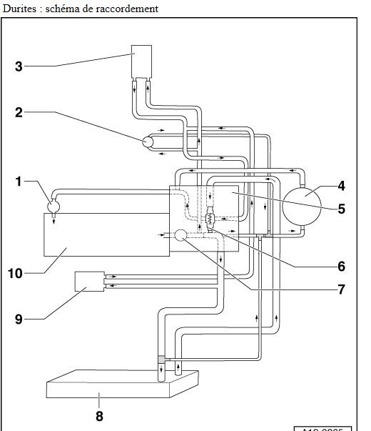

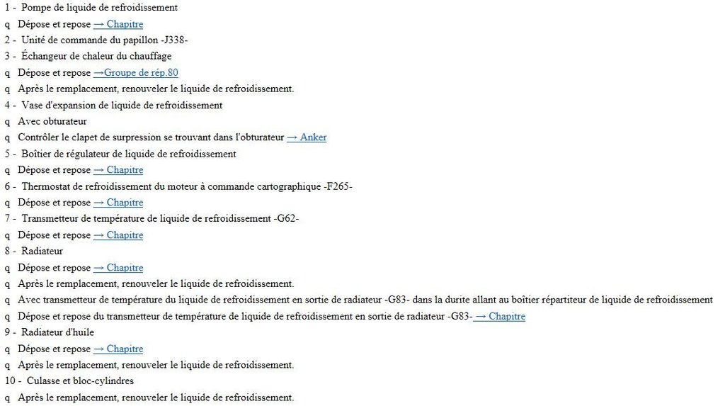

réponse un peu tardive pour l'explication de tes 2 sondes de température schéma 7 (G62) 8 radiateur et (G83), d'autre part parfois au remontage on pince une durite de LR ce qui a pour effet de faire déborder le LR du bocal
1599732475_circuitrefroidissement1.JPG.80235ec029165c81e551f48c2ecb8bdf.JPG1138770404_circuitrefroidissement2.thumb.JPG.cdf92defbd83a0d292e558590fc57619.JPG
