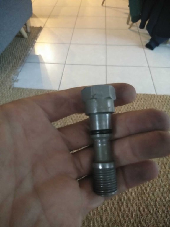

En remontant, j'ai surement un peu trop serré la vis de 17 , trouée.
Celle qui serre la durite transparente (via le banjo) sur le support de filtre a carburant.
Elle a cassé, il faut que je la remplace.
Sur etka online (https://ifinterface.com/page/page3.php),
je n'arrive pas à retrouver la référence de cette vis.
Quelqu'un aurait ça sous le coude ?

c'est bon, j'ai finalement trouvé :)
c'est la vis creuse N-021-071-5   et il est apposé la "remarque" LL8.
Les 2 bagues joints qui vont avec
N-013-812-8   "remarque" 12x15  5x1,5
par contre, je galère bien pour l'acheter !
j'en trouve aux US mais pas en Europe !
Il me la faudrait pour le week-end prochain grand max,
c'est tendu !
je vais aller chez Audi demain,
mais si vous avez une astuce , ou un lien , je suis preneur !!!!

Ahhhh mais j'avais pas regardé la photo plus haut. J'en ai deux des comme tu cherches ! Mp. Si tu veux que je te l'envoie si tu trouves pas.

je me demande si celle que t'as trouvé, c'est pas celle qui traverse le support de filtre,
et dans laquelle celle que je cherche, vient justement se visser...
C'est surement bien de l'avoir de coté celle la aussi :)
hello tous :)
J'ai récupéré le bon boulon,
auprès de mon pote, qui l'avait bien en stock.
Donc c'est good, c'est remplacé :)

un roulement de roue en fin de vie m’a aussi accompagné toute la journée,
et masqué le bruit de la P.I. .
Bref, c’était bien roots comme ambiance,
et dans ma tête.
Alors voilà,
on est rentrés à la maison avec titine.
Je me remets sur tout ça dès demain.
Honnêtement, je me demande si je vais pas procéder au nettoyage de l’actuateur.
Je vais me coucher là dessus ce soir ,
je verrai demain.
Pour l’ instant,
manger et dodo !
to be continued :)
Audidriver a toujours un actuateur nettoyé à moi si ça t'intéresse en sécurité...
