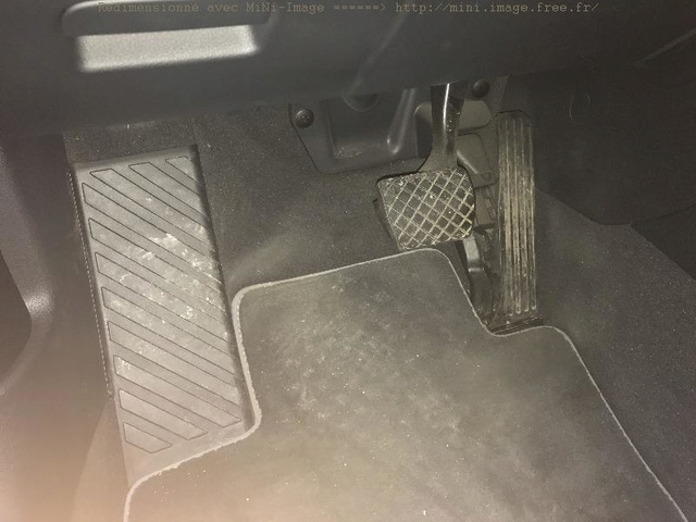

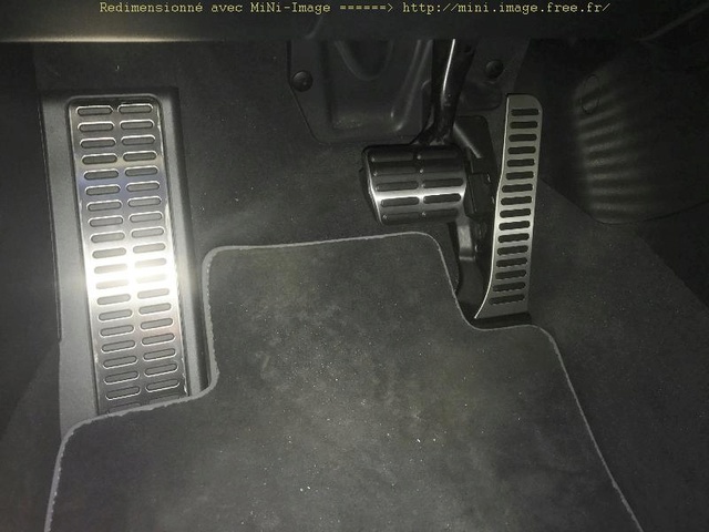

j'ai changé le pédalier origine du Q3 pour un modele RSQ3 acheté chez OEM VAG
l'accélérateur est entièrement changé, capteur electronique intégré inclus, c'est la réf 1K1723503AN
sauf que j'ai pas passé le VCDS avant ! :maiscnulca:

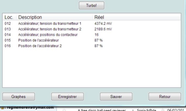

donc maintenant, j'ai changé le tout, c'est beau .. mais comment etre sur que ce potentiomètre est bien calibré
quand je teste, j'ai 15% pédale non appuyé, j'ai 80% a fond, et 87% si je passe le point dur de l'intérrupteur
j'ai lu quelqu'un avec les memes valeurs sur une golf7
pouvez me dire vos valeurs ? pourquoi n'a t'on pas 100% a fond ?
cela est t'il calibrable ?? :thanks:
AVANT
APRES

bon : nouvelles infos
j'ai bien 100% d'enfoncement pédale (valeur VCDS)

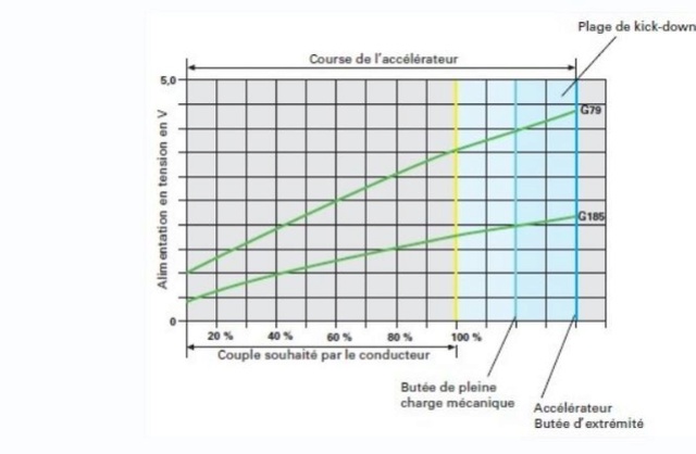

avec cet enfoncement j'ai bien +de 4v a fond sur G79 , et +2V a fond sur G185 donc cela correspond aux courbes audi ci dessous, cela me rassure
donc cela a l'air bien, et avec cela j'ai toujours 15% pas appuyé, 80% appuyé, et 87% kick down en % alimentation du 5V
mais j'aurais bien aimé savoir la valeur d'une autre audi Q3
personne n'a récemment fait un manip vcds, pour en profiter pour me dire les valeurs 12 a 16 ?
