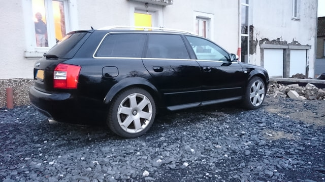

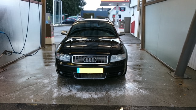

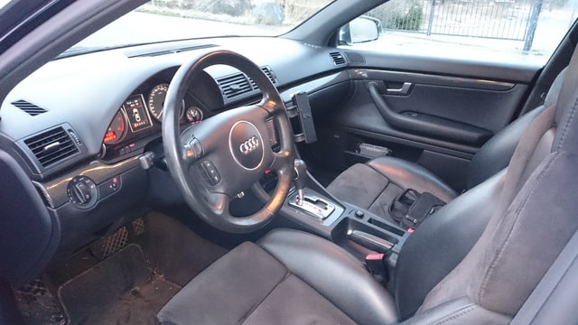

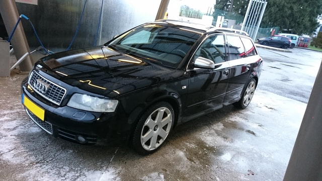

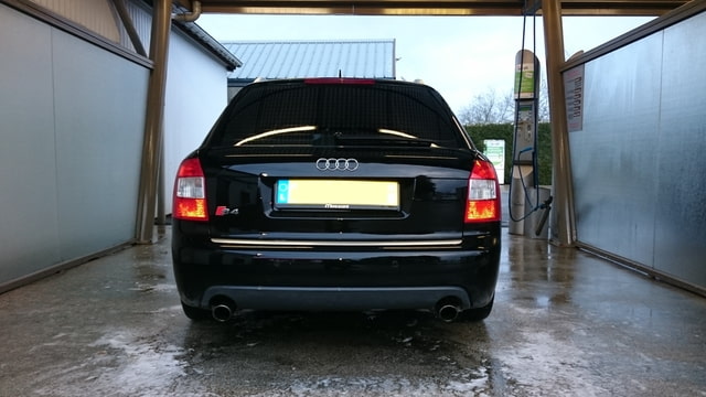

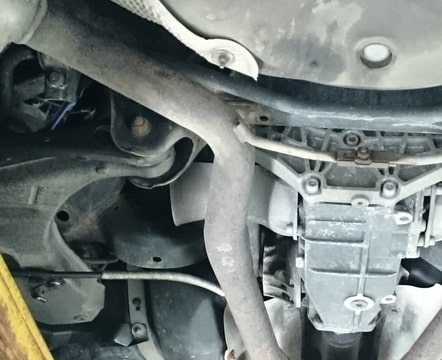

Bon, au vu de l'impatience de certains membres , je poste les 1ères photos de ma S4.
:icon_lol:
J'ai profité d'un jour "sec" : ensoleillé , on verra ça plus tard - quand il y aura du soleil. :pd:

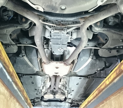

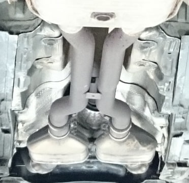

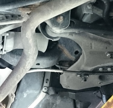

Pendant mon passage au CT , l'inspecteur m'a laissé venir prendre une photo dans la fosse.
Je me demande si le propriétaire précédent a roulé en hiver ... ??
Plus en détail :
C'est propre , non ?
