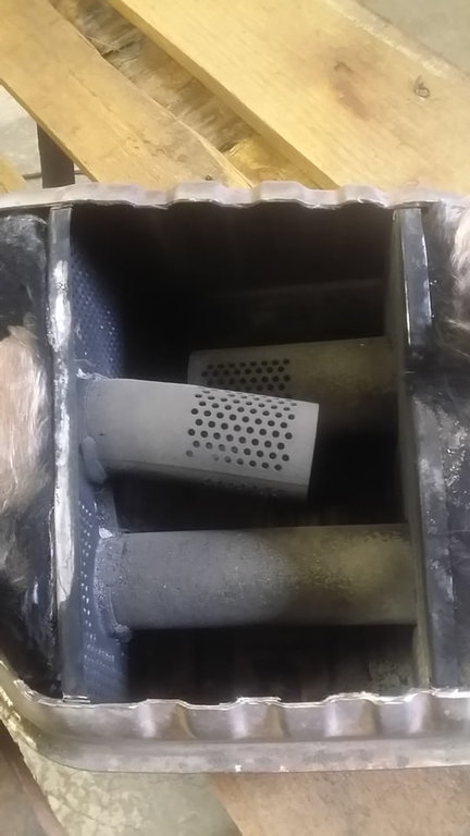

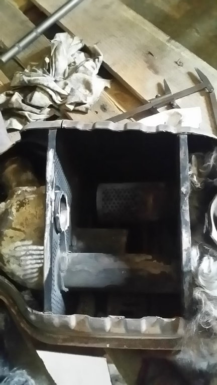

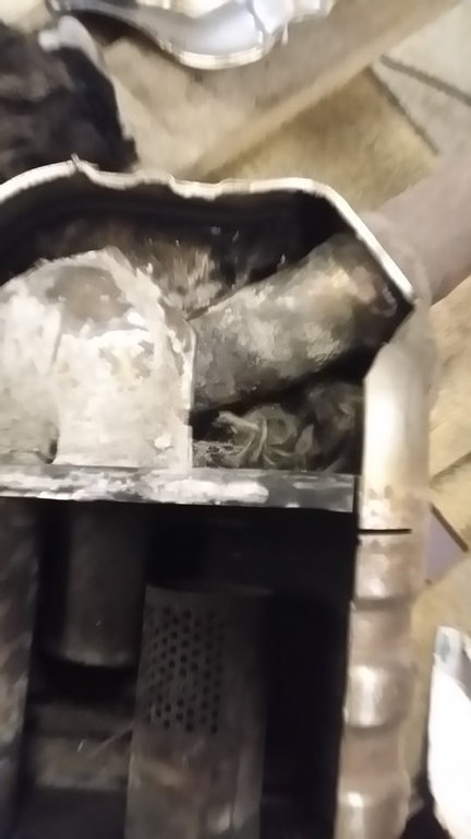

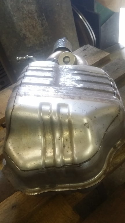

Une photo de l'échappement!!
J'ai déjà nettement plus de photos que pour mon changement de distri : je n'ai reçu que quelques photos de la distri courroie ... pfff

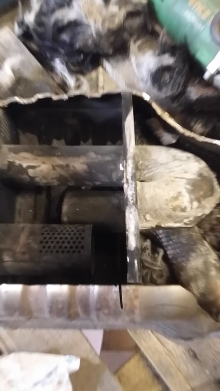

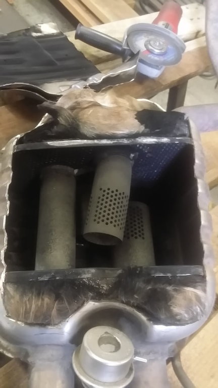

Voilà où j'en suis actuellement.
Il n'y a pas beaucoup d'espace pour faire ce qu'on veut avec les tubes.
Je pense à tout couper à l'intérieur et forer pour faire passer un Y de l'arrivée vers la sortie équipée d'une soupape. Ce Y doit avoir un angle aigu dirigé vers la sortie afin que l'échappement libre soit en passage direct vers la sortie.
Ensuite, lors de la fermeture du clapet, les gaz passent par le silencieux et sortent par l'autre sortie.
Modifié par Mister_YO1
PS : quand je dis tout couper, ce n'est pas exact : je laisse bien entendu le tube qui traverse le silencieux vers la sortie sans clapet.
Pas mal ces photos.  Ça confirme qu'il n'y que très peu de place...

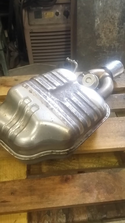

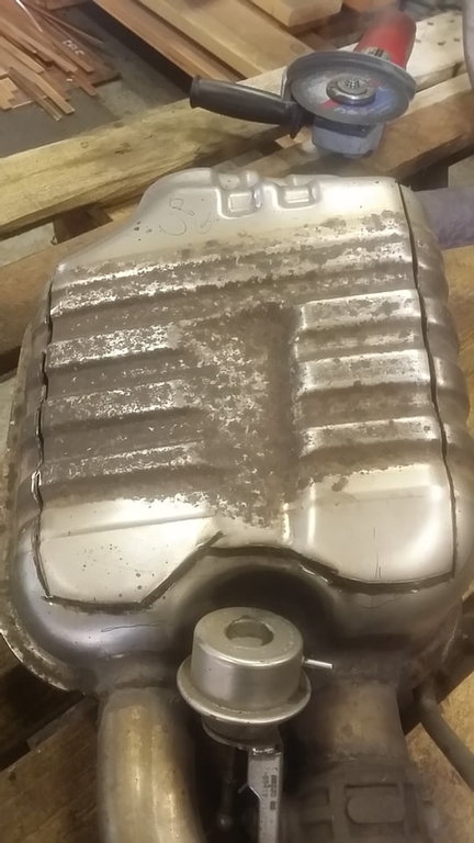

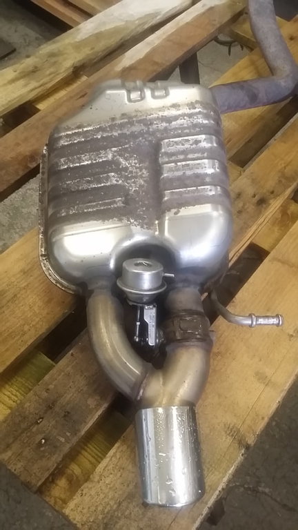

Pour l'échappement, on voit la valve sur la sortie échappement : c'est commandé par smartphone ? AP-Smiles_u1F60A.png
c’est la valve d'origine, c'est avec la dépression de l'admission.

Ah ouai, c'est le système OEM Audi sound system ? J'ai entendu ça dans un SQ5 en mode Dynamic, c'est grisant tellement ça chante bien !!!
Non non rien à voir avec le sound system des tdi.
C'est une valve qui se ferme au dessus de 1700tr/min. La différence est infime.
Alors que le sound system c'est des "haut-parleurs".
Modifié par BenjiS4

Ah ok, alors finalement, cette valve qui s’ouvre à bas régime, ça doit donner du couple. Pas mal !
Oui ,  c'est ce que j'ai pensé également  :  c'est la raison pour laquelle mon système ne fera passer les gaz que dans 1 seul tuyau quand le clapet sera fermé.
Quand le clapet sera ouvert  :  échappement direct.
